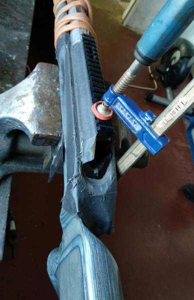

Por cierto Pedrolugon, que resina has utilizado para el encame?

Re: PAR DE APRIETE DE LOS TORNILLOS GUADAMANOS CULATA
Resina de poliuretano.
Busca devcon. Es lo mejor con diferencia.
Este es el que he encontrado, que tiene 3 veces menos resistencia que el nural21, pero indica que también se adhiere a la madera, el Nural 21, no.
Y después para desmoldante, se podría utilizar lubricante 3en1 base silicona, por ejemplo?
Gormagnum escribió:Este es el que he encontrado, que tiene 3 veces menos resistencia que el nural21, pero indica que también se adhiere a la madera, el Nural 21, no.
El nural si se pega en la madera
Melandru, entonces, alguna razón por la que me recomiendas mejor el devcon que el Nural? Y que has utilizado de desmoldante para despegar el cañón? Parece que veo cinta de carrocero, no?
El nural es elástico como una goma , p lo q no sirve para evitar q la culata se deforme. Sin embargo el devcon se queda como una roca , q es el verdadero cometido de un pillar-bedding
No creas, el Nural 21 o el 25 una vez pasado 48 horas son como un piedra también, lo puedes limar, lijar o pulir como si fuera un metal.
Eso se prueba echando una capa sobre un tubo de PVC y comparando. El nural se dobla y el devcon se rompe.
Ok, lo probaré
Cuando tengo tiempo y siempre para amigos , suelo reparar culata, encamar ,etc.....
En la foto se ve como retiro el nural y lo sustituyo p devcon
A veces me encuentro cosas como estas y tengo bastante experiencia con las resinas epoxi
Si, me refería a probar el Devcon, y más con tus comentarios y experiencia ya me lo estás confirmando.
El Devcon este que he visto en eBay, Devcon Home tiene resistencia 2Tn/pulgada 2 o sea 320kg/cm2, así que compraré este.
Gracias Melandru.
Gracias Melandru.
El acabado es espectacular
Pero una cosa, al aplicar la resina, el conjunto cañón, queda sobreelevado un par de milímetros o le haces un cajeado a la madera?
Todo se queda en su sitio
