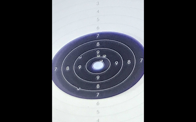

Buenas tardes compañeros, os cuento un problema qus me paso ayer y me dejo loco, cambie de rifle hace un año y algo pero apenas he tirado ultimamente con el, el tema ez que ayer estuve en una batida y me di cuenta que falle algunos bichos dejando los tiros entre una y dos cuartas altos los tiros entre 90 y 150 cm, me resulto raro pues no me asusto de retroceso ni nada, cierto es que con el visor no habia tirado antes, solo para ponerlo a tiro, pero ayer para poder hacer blanco tuve que bajar el tiro una cuarta al menos. Os dejo una foto del ajuste a 50m que hice en galeria y con banco, el ultimo blanco es el que hay justo debajo del 9.
Dandole vueltas anoche no se si tendra que ver , que posterior al dia de calibrarlo, puse al rifle una carrillera de esas que levantan un poco, pues tenfo la cara fina y me gusta sentir bien que la culata ocupa su sitio, tendra facilmente 50mm, el visor es un steiner 2--8x42 que no tiene ajuste de paralaje como tal.
Que opinais? Creeis que tendra que ver la carrillera y a lo mejor al tirar sl ojo se queda descentrado sin yo darme cuenta?
Un saludo y gracias.

Buenas tardes compañeros! Perdón por no contestar antes y muchas gracias por todas las respuestas,os cuento, llegue a casa la semana pasada y lo primero que hice fue comprobar el tema de dioptrias, aumentando a tope los aumentos, apuntando a la pared y viendo que no tenía ajustado bien el anillo de las dioptrias ( algo que en el otro visor y rifle que tenía antes nunca había tocado y en este me dio por tocarlo creyendo que había que tocarlo para ver lo más nítido posible el objetivo... ) me di cuenta en casa que a 5 metros apuntando conforme tenía antes las dioptrias movía la cara y la cruz se movía y no poco!! En mi vida había pensado yo eso... asi que lo ajuste y ahora el movimiento es mínimo!!así que bueno, al día siguiente me dio por ir a tirar para probarlo a 100 metros... los tiros quedaba unos 5 cm altos a 100 así que baje 3 click y la verdad tire 4 disparos haciendo casi cacahuetes , con la carrillera claro, no se es algo que nunca me había pasado y no puedo creer que fuera de eso , algún tiro se puede ir pero ya tan evidente como el otro día me tenía loco, las monturas son sako optilock y un 7mm , el tema es que claro tirando apoyado y tal colocas bien la cara, ahora estoy pensando en quitarla o yo que se, pues me da miedo que al tirar en movimiento no me entre bien la cara sin darme cuenta ya... pero es q sin ella noto que no me llena bien él carrillo... tengo que practicar más con los ojos cerrados a encarar rápido a ver y ver qué pasa, yo estoy en la carrillera emperrado y si veo que no centro bien bien modificarla o algo...
Esto es lo que los puedo contar , pero lo más importante de todo es que pensaba que sabía de visores y me he dado cuenta que era un indio!
Un saludo y mil gracias! :duel-guns:
