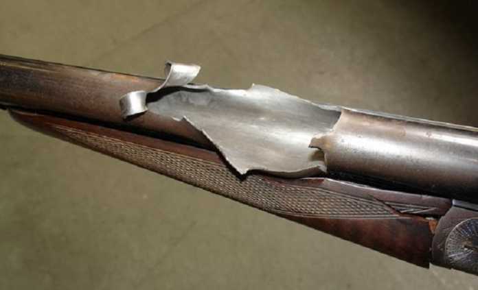

Ahí van unos ejemplos de los efectos de sobrepresiones en cañones de escopetas:

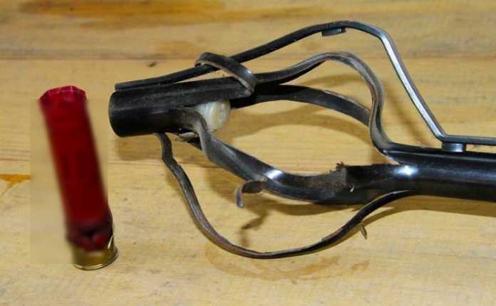

Re: duda sobre balas y chokes de escopeta
Esta por contra es de choques abiertos, valdría para bala aunque con pérdida de
efectividad:
Eso dos ejemplos no tienen mucha credibilidad ,en la primera fotografia se puede ver que es una paralela del año de matasulem y seguramente ese arma estaba en mal estado antes de dispararse la bala ,ya se puede ver que las maderas no estan cuidadas ni el arma tampoco.
-En la segunda imagen parece una semi que parece no pasar la bala por el choque ,pues la verdad que no me lo creo que con un polichoque 3 estrellas no pase cualquier bala,hay muchos factores son fotos de google no son reales ,pueden haber sido balas mal recargardas .Es mi opinion y yo no me creo nada ,lo unico que estan diseñadas para rodar en estriados y si no es asin perdida de efectividad.
