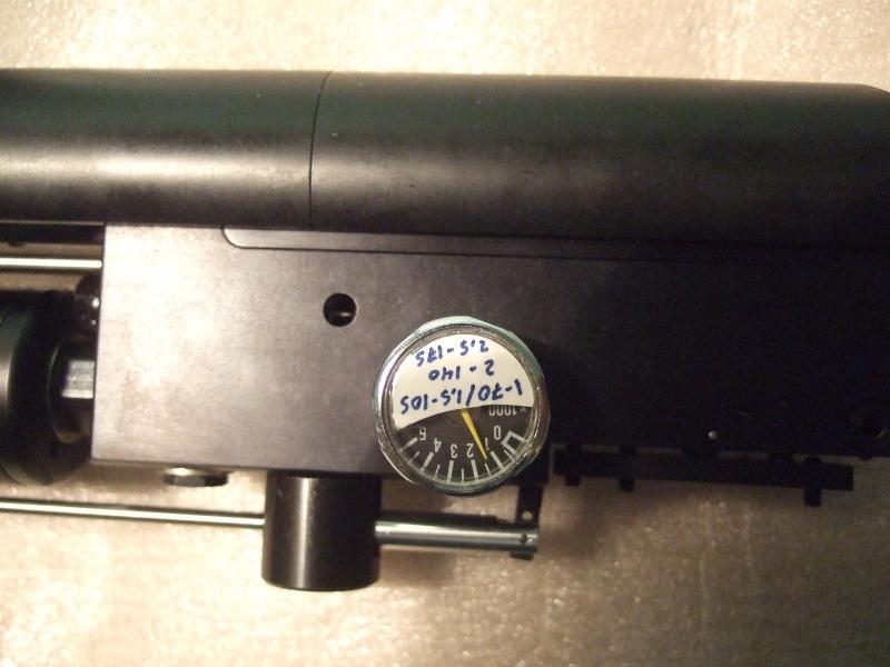

Hola, yo el puerto de transf no lo he tocado, solo le quite presion al regulador ya que estaba tarado muy alto, lo he dejado en unos 90bar creo. ahora tengo unos 120 tiros a 24j.
Aqui tienes el despiece.

Y aqui como mire la presion del regulador.
Siento no ser de mas ayuda.
Suerte, un saludo
