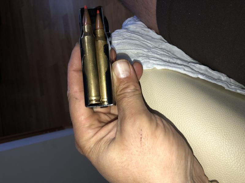

Mensajepor Vizcapin » 16 Oct 2017 21:56
Hola, buenas a todos, tengo un problema con mi browning.
Cuando tengo las dos balas en el cargador, a 30
Este es el cargador

Creo que el motivo es que se engancha la bala de arriba con la de abajo en el rebaje del culatin.
A alguien que le haya pasado algo similar??
Muchas gracias.

Acabo de hacer la prueba en mi cargador combinando las cuatro marcas que tengo en casa: Sako, Remington, RWS y Winchester y no pasa nada parecido con ninguna. Puede ser que el culote de esa munición tenga más resalte, pero para que eso ocurra, al menos en mi cargador, tiene que estar abierto por la parte delantera o cerrado por la trasera el propio cargador, quiero decir en sentido longitudinal. Comprueba que no haya recibido golpes o se haya aplastado de forma que los cartuchos no queden bien al tresbolillo o al moverlos se desplacen hacia los lados.
En la foto no parece, pero tú lo tienes en la mano y puedes comprobarlo.
