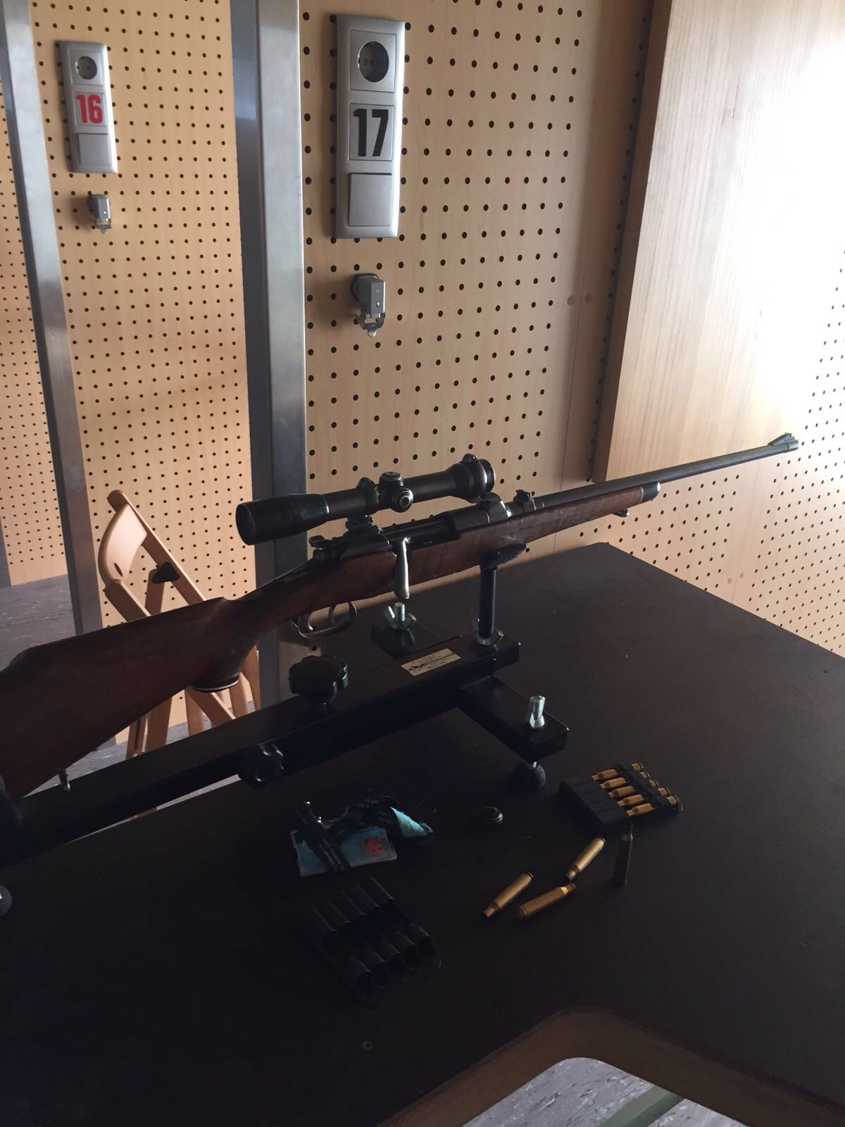

Queridos amigos,
Después de tener el venerable Mannlicher Schoenauer en mi poder durante un tiempo, he decidido restaurarlo porque no estaba en su mejor momento.
Con este hilo quiero devolver todo lo aprendido en el foro, además de escuchar los interesantes consejos que seguramente me podréis dar.
Paralelamente voy a abrir un hilo en "Rifles de caza mayor" para intentar recopilar información sobre el Mannlicher Schoenauer y sus modelos, e intentar hacer un censo de propietarios en el foro.
El rifle.
Es un Schoenauer modelo MCA versión rifle, por los marcajes creo que del año 66 en el cuasi perfecto cartucho .270w.
Lo compré tras muchos años de desear tener lo que para mí es el mejor sistema de cerrojo para caza (el m98, también pero considero que es mucho más militar que el MS)
El anterior dueño era un gran cazador con más de 300 rebecos abatidos en el Pirineo catalán así que, como decían los moros, algo de baraka tiene que tener.
Está dotado de monturas de uña Akah y visor kahles 4x32 de la época.
Primer paso. Pruebas de precisión y funcionamiento.
Ambos impecables.
