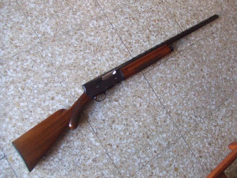

Hola a todos.
Mi nombre es Máximo y soy de Argentina.

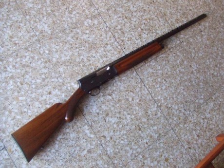

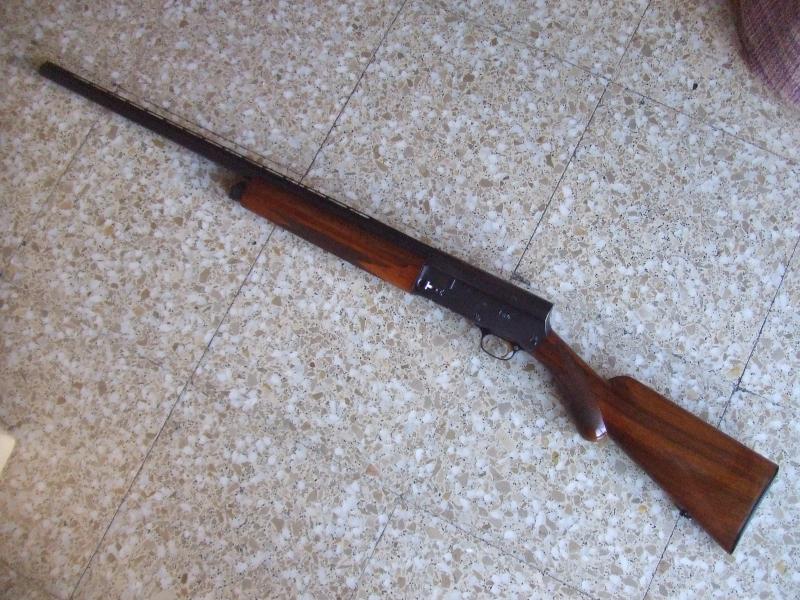

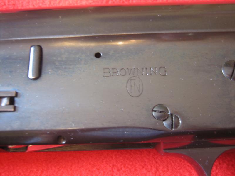

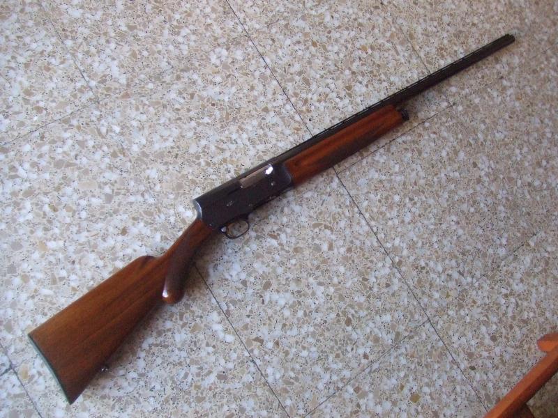

Hace varios días, buscando información sobre la Auto 5, encontré este tema del cual llevo leídas unas cuantas páginas y seguiré leyendo de a poco hasta completarlo.
Les cuento que hace unos días me fué entregada una Auto 5 que compré recientemente y estóy realmente encantado con ella.
Esta es mi primera escopeta y muchos se preguntarán por qué una Browning Auto 5, sobre todo algunos de mis compañeros del club que muchos ni sabían de su existencia. La respuesta es simplemente porque me gusta. Normalmente compro mis armas por algún interés histórico, por que me llaman la atención mecánicamente o sólo porque me gusta sin más. Pues bien, se me cruzó esta que cumple con todos los requisitos y tuve oprtunidad de comprarla.
Todavía no he podido probarla, espero hacerlo este fin de semana aunque sea unos tiros para darme el gusto. Ya he visto que necesita reemplazar el resorte de retroceso así que procuraré probarla con cargas livianas.
La escopeta está en muy buen estado y se nota que ha sido poco usada. El pavón es original y las maderas están muy buenas.
Lamentablemente no coinciden el número en el armazón y el cañón, aunque por el estado de ambos parece que siempre han estado juntos.
Es curioso el hecho de que si el cañon le fue cambiado coincidan el año de fabricación, el tipo de choke y el diámetro en la boca con lo expresado en la documentación. Sin embargo no coinciden el peso y el largo que en este caso es de 580mm desde el final de la recámara hasta la boca.
El dueño anterior la tuvo por unos cuarenta años y se la compró a un amigo cuyo abuelo la trajo de Europa.
Como un interés agregado, la escopeta viene con la etiqueta de salida de fábica fechada el 13 de mayo de 1960, y con el certificado del banco de pruebas de Lieja.
Bueno, sin más charla por ahora acá les dejo las fotos.
Agradecería cualquier información extra que pudieran aportar

Hola max22, no es inusual que el cañón tenga un numero diferente al del arma.
Esta auto-5 es una modelo estándar fabricada en Herstal, Bélgica.
En cuanto a las dudad del cañón no me tengo claro si lo has medido bien, porque la medida que mencionas no la entiendo.
La longitud total del cañón se mide con la recamara incluida por lo tanto si estaríamos hablando de mas-menos 65 cm.
Acláramelo porque no acabo de entender tu expresión cuando comentas lo de “desde el final de la recamara hasta la boca”
El ánima del cañón es de 18,3 y el choke es de dos estrellas o lo que es lo mismo, ¾ de choke.
Según la configuración e imagen de la lista ventilada este cañón está intacto y no ha sido manipulado ni cortado.
Yo estoy convencido que es el cañón original del arma, aunque no entiendo por qué el peso no se corresponde con lo que pone el certificado.
Gran escopeta esta auto.5 de 1960 sin la menor duda, te deseo que la disfrutes muchos años.

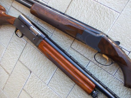

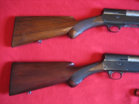

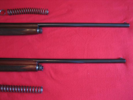

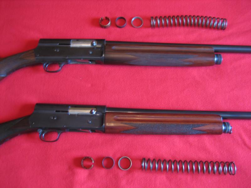

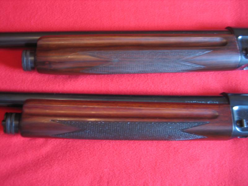

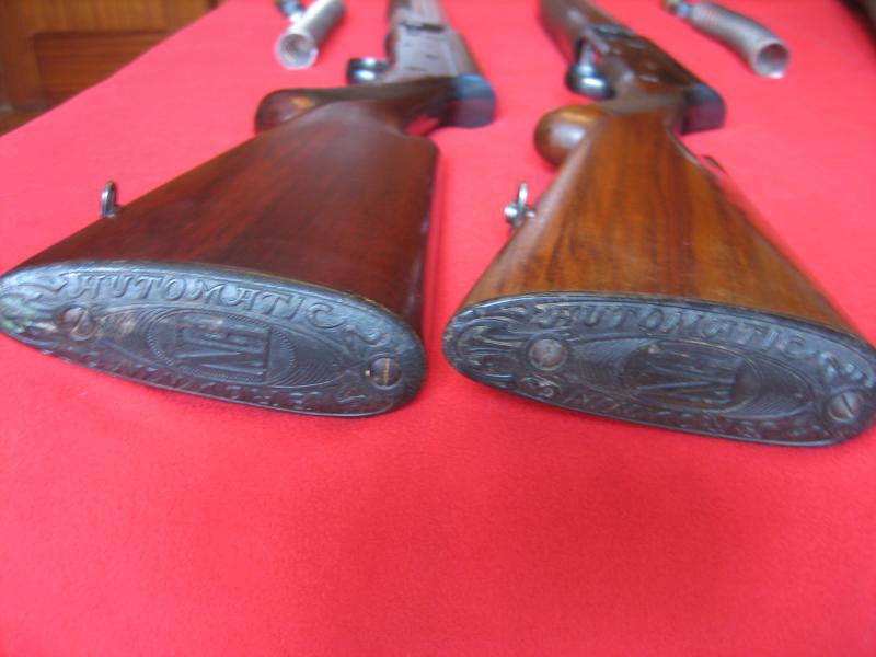

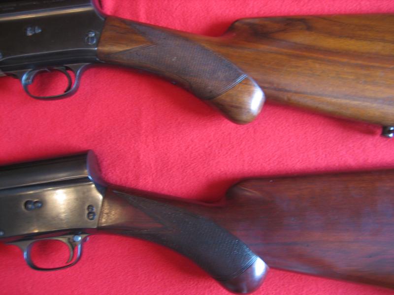

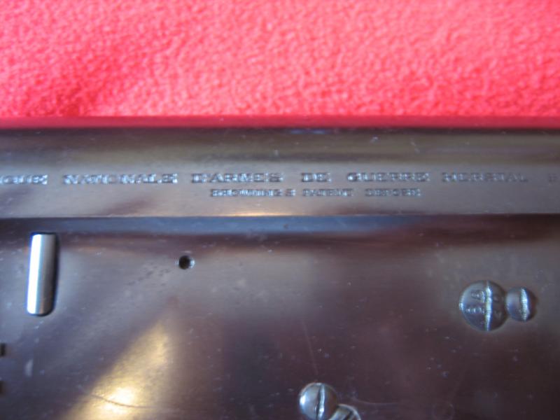

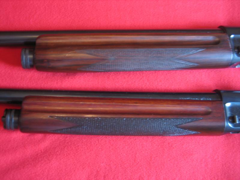

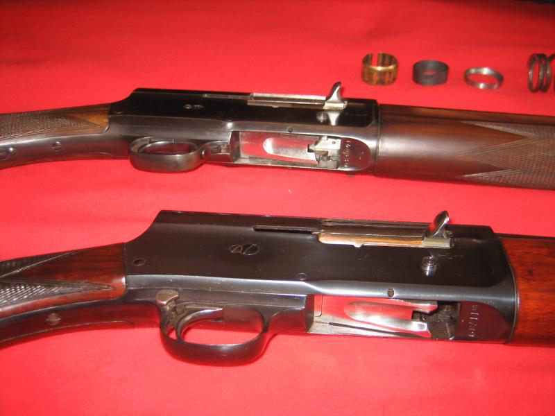

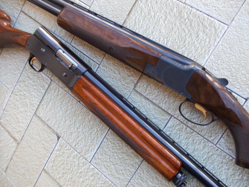

Hola de nuevo a los amantes de la Auto5. Después de haber estado durante el invierno muy volcado en el tiro al plato con la B25, me apeteció hace algunas semanas releer este post completo sobre la Auto5 y sacar del armero la mía de 1929, a la que de paso le hice algunos retoques en la báscula y guardamontes con el pavón crema.
Pero por esas fechas alguien puso una Auto5 en venta en el foro en buen estado y precio y no resistí la tentación de hacerme con ella, a sabiendas que con la nueva política de Browning de no vender repuestos de la Auto5 fuera de EEUU, mi opinión es que le han dado la puntilla a esta venerable escopeta en nuestro país.
Esta nueva Auto5 es de 1959 y con las evoluciones lógicas respecto a la otra (seguro en la parte trasera del guardamontes, sistema de carga speed loading, etc.), aunque mantiene la falta de banda en el cañón, la culata Príncipe de Gales y la cantonera original Browning Automatic.
Os pongo algunas fotos, que como siempre no son de buena calidad. La de 1929 es la de arriba y la de 1959 la de abajo:
Continúa...

Mensajepor juandeoviedo » 06 Jun 2017 17:18

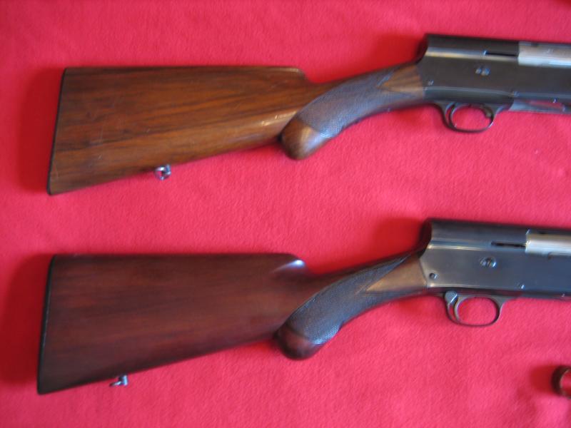

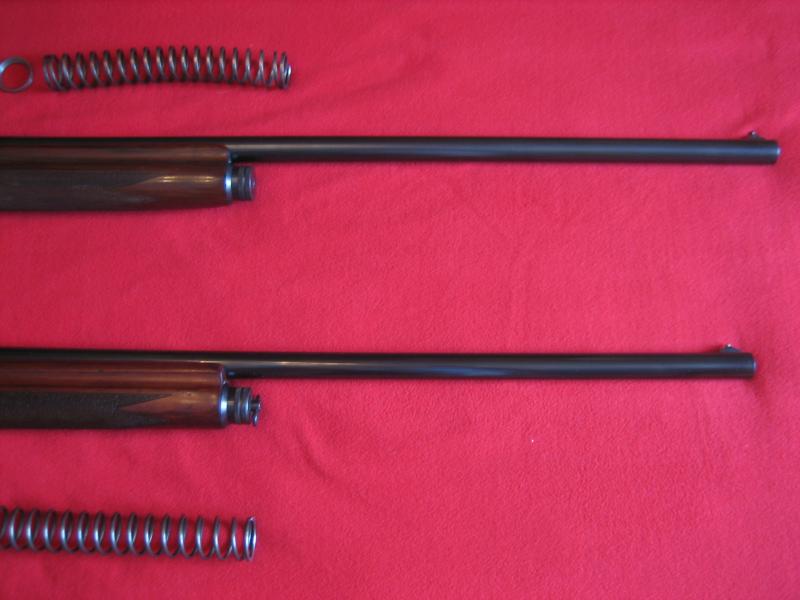

Algunas fotos más:

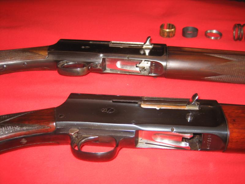

juandeoviedo
Mensajes: 889
Registrado: 19 Nov 2015 10:31
Re: BROWNING el armero del mundo
Mensajepor juandeoviedo » 06 Jun 2017 17:20

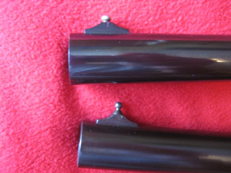

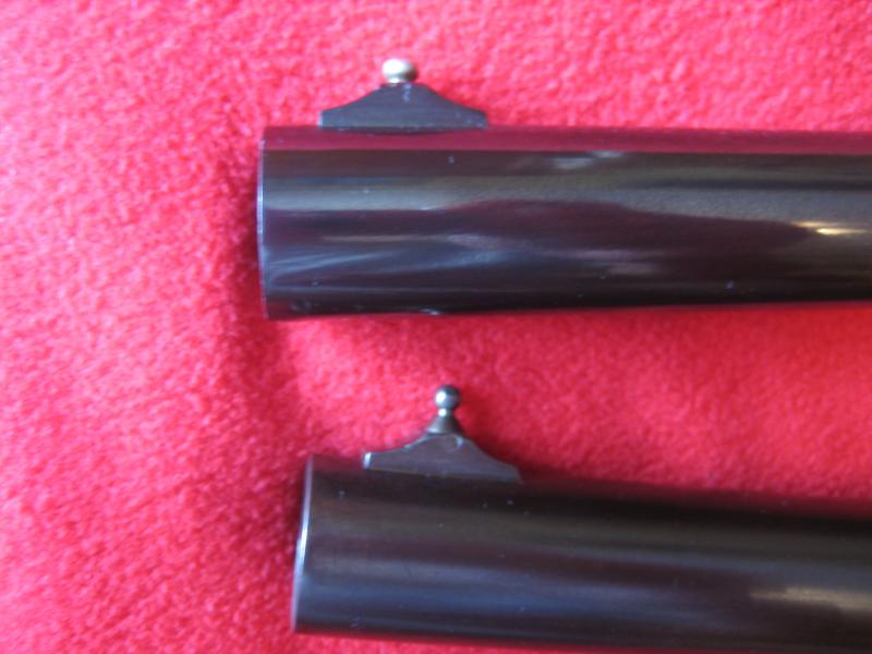

Mensajepor juandeoviedo » 06 Jun 2017 17:26
Y la última de los puntos de mira, que son diferentes. En este caso están al revés, la de 1929 es la de abajo y la de 1959 la de arriba.
Afortunadamente pude conseguir dos anillos de fricción nuevos y totalmente cerrados, con lo que mejorará el retroceso en ambas, aunque no los he probado aún. Espero llevarlas ahora un día de junio a tirar a compak, antes de hacer el parón veraniego.
