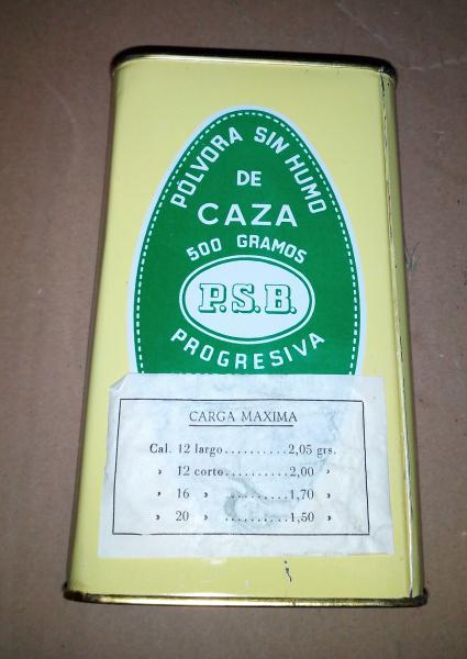

Los botes antiguos que yo he visto de psb eran para cargas de 30 a 32 gramos, lo mismo es demasiado viva para los 36
Re: RECARGA ESCOPETA, recopilatorio
Perdón repetido
Este es un bote antiguo. Con esta pólvora yo he recargado cartuchos desde 31 a 36 grms. Ahí en la foto te pone cargas, pero yo no me he fiado porque son muy altas
Es curioso cómo denomina al 12/70 como 12 largo, cuando lo normal era el 12/65.
Y 2 pesetas el bote, casi no tiene años.

mirando las fotos de mis botes de polvora, he visto ciertas diferencias con la foto que colgo el compañero Montre.
Aqui os cuelgo unas fotos de mis botes
