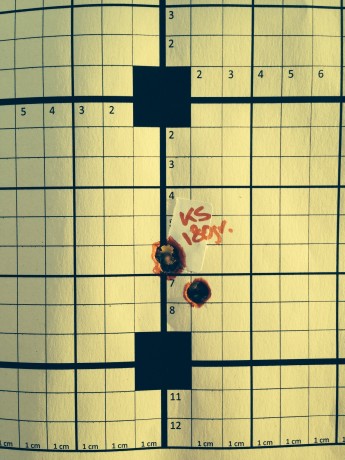

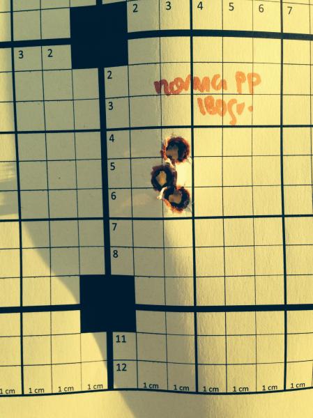

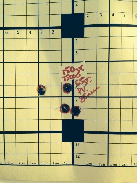

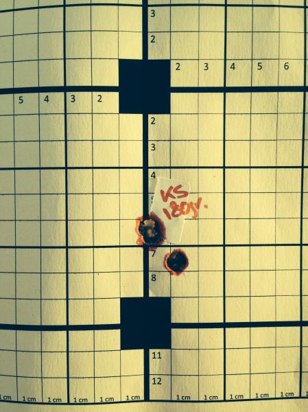

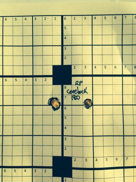

Yo recargo el 270 win y la verdad es que no me ha sido complicado. Y he recargado más de 1000 balas y todas privadas.
Pero según estoy viendo poco a poco veo q esto es más complicado, y según comentáis demasiadas historias para lo q yo siempre he pensado. Es decir; mi premisa siempre ha sido: vainas de la misma marca ( no suelo recortarlas), limpiarlas con el ultrasonidos y luego con el tumber, pistones buenos , pólvora muy bien pesada y su punta. En fin que siendo bastante escrupuloso.
Pero lo veo muy tedioso si para conseguir buena munición en mi caso el 300 win, tengo q tener vainas perfectas todas con la misma conicidad, y más y más cosas, sinceramente no veo ventaja a la recarga y más habiendo probado municion comercial q me pasó el compañero missouri.
Dejo la agrupación para q veáis a 100 metros, creo q yo estaba equivocado. El q me metió en la recarga y el profesor del curso decía que recargar era otro mundo y q la munición comercial no tenía color comparada a la recarga. Y sinceramente no lo veo así.
En fin. A ver si alguien me pude ayudar. O es tan tan complicado que al final, pues lo q yo digo no merece la pena complicárse.
Todos son grupos de tres tiros. Ah! También os pongo un grupo de cuatro de una carga de la BT 150 con tubal 5000 65 gr y vaina privi. Ya no se ni con que probar porque he probado esa punta BT 150 con 76 gr de tubal 7000 vaina rws y fatal fatal.
Conclusión : no recargo bien o es muy difícil porque como veis no es el apoyo ni visor ni tampoco el intervalo de los tiros ni si hace sol o sombra o bla bla bla....
Gracias.

Fíjate con esas pruebas que has hecho con munición comercial parece que te gusta mas las agrupaciones que las que has hecho con la munición recargada pero fijate a simple vista yo ya he sacado 2 cosas en claro.
1º A tu rifle le gusta la munición de peso a partir de 180 grain eso esta claro por la agrupación que has tenido en las pruebas en comparación a las anteriores con menos peso.
2º No te has parado a pensar por que esta munición original te ha podido funcionar mejor? Fíjate siempre bien en los pequeños detalles a que no te as dado cuenta que las tres puntas que as probado en comercial son Flat Base o Base Plana y no como las que as estado probando con la recarga. que eran BT.
Es cierto que la munición recargada es muchísimo mejor que la comercial lo que ocurre es que la base fundamental es dar con la punta idónea que mas le guste a tu rifle y tus pretensiones.
Igual tendrías que cambiar de punta por alguna con base plana y realizar alguna prueba haber que sale, yo te diré que cualquier agrupación como la que as hecho con la comercial es mas que perfecta para cazar.

Muy bien compañero,estaba con la mosca tras la oreja,la peña habla mal de rws, que si cara y tal,pero ya te comente que si no agrupabas con la ks,algo jodido habia.lo malo es que para cerca en un 300 de cerrojo.......
No has probado las scirocco???
Pero vamos para montería las norma pp son muy buena elección. No le vamos a sacar pegas a norma no?? Para un cerrojo con 66 de cañón y batida,las veo cojonudas, a mi en el cañón krupp me iban muy bien,a los jabalíes no tanto.
