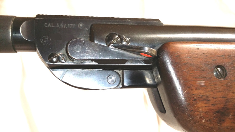

Aqui esta de nuevo esta mole de resorte cuyo disparo es como un PCP.
Una nueva oportunidad de tener la serie al completo.
250€ tienen la culpa.... pero podéis hacer ofertas por privado.

No puedo evitar el dar, una vez mas, la explicación de como funciona este modelo:
Dos pistones contrapuestos se liberan en el momento del disparo. Uno, hacia delante, es el que propulsa el proyectil. El otro, hacia atrás, contraresta el retroceso. El resultado es.... nada. Como si dispararas una carabina de precomprimido. He probado los sistemas antiretroceso de la Diana 54 y de la FWB300 y no es comparable. Este sistema se incorpora en las dianas 60, 65, 66, 72 y finalmente a al olimpica Diana 75, llegando hasta los años 80. Asi mismo en las pistolas Diana 6, 6g, 6m y 10.

nunciata escribió:No puedo evitar el dar, una vez mas, la explicación de como funciona este modelo:
