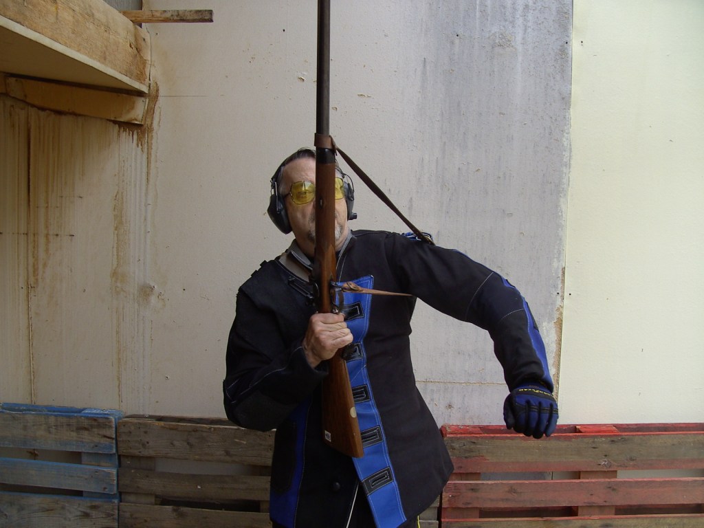

ALMENDRALEJO escribió:A ver si algún compañero pone una foto de como usar la correa correctamente colocada lo mismo tumbado que de pie.
Amigo Almendralejo, en la página 9 de este hilo puedes ver una foto mía en la que se aprecia como va la correa. Lo que pasa es que posiblemente esa manera de coger la correa no sea reglamentaria sobre todo en el Gibbs donde el anclaje trasero de la correa hace que cogiéndola con la mano contra la caña, la distancia entre los apoyos es demasiado pequeña.
Por lo tanto yo he corregido mi postura por la más común de meter la mano por encima de la correa (como si te la enrrollaras en el antebrazo).
Os aseguro que una buena correa y una adecuada presa cambia radicalmente la aventura de tirar a 100 metros.
Cuando empecé esta modalidad lo hice de forma bastante autodidacta y no sabía colocarme la correa (lo más alta posible hacia el hombro) y las oscilaciones de la punta del fusil eran importantes moviéndose en la diagonal de las diez a las cuatro teniendo que cazar el diez, cosa que no ocurría con frecuencia.
Cuando empecé a colocar bien la correa (hay que probar con diferentes longitudes hasta que se sienta uno cómodo y "apretado") se me abrió un mundo nuevo al descubrir que las oscilaciones habían reducido su amplitud de forma espectacular.
Los resultados se van viendo y para los que empiecen darles la moral que necesitan pues mi licencia AE no ha cumplido dos años y mi aterrizaje en Withworth acaba de cumplir un año.

Lo prometido es deuda, hoy en Elda ha habido suerte y había un compañero que ha podido tomar las fotos del asunto de la correa
Primero como la coloco estando de pie, y una vez cogido el fusil por la caña con la correa colocada me tumbo y cojo la postura de tiro
