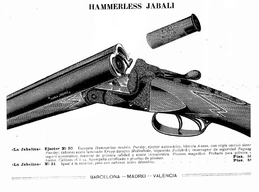

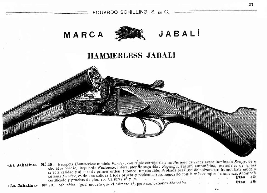

Preciosa escopeta Jesús, pero el modelo, es el 29 ó el 31, idénticas a la 28 ó 30 pero con cañones monobloc.

Que fino estas, tienes razon, ya lo miramos mas adelante, un saludo Altzaga.- :birra^:

Después de mirarla detenidamente, creo que es el modelo 29.

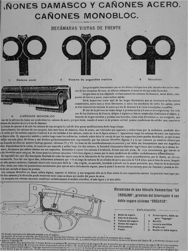

Hoy en tenido en mis manos -imposible fotografías- una antiquísima Schilling y Paguaga de martillos.......................................................................... ¡con acero damasquinado! (a simple vista no se parecia, pero peganmdo el ojo a los caños se ve...) ¿Es posible?

Columba2 si se produjeron damascados, mira este catalogo de Don Eduardo.
Un fuerte abrazo.Josep
