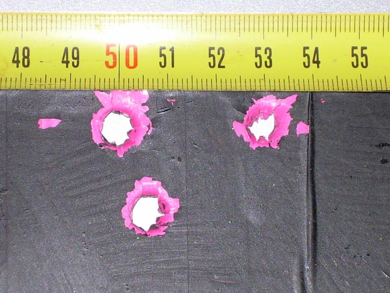

X-Bolt 338WM con Hornady SST 225grains, a 200m con apoyo en mesa y banco de tiro

Re: ¿Cómo tira tu rifle de caza?
Muy bien, roberto. 1/2 moa (1 moa = 29,088 mm @ 100 metros) con ese cartucho no se ve todos los días ... y casi con ningún cartucho de caza.
Eso indica lo que he dicho muchas veces, que el .338 WM es uno de los pocos cartuchos con los que se puede hacer todo.

Las Hornady SST las hemos probado tanto yo con el 338WM y el forero “Emburrialoto” con su Long Track del 30-06 y los resultados la verdad es que muy buenos, ahora estamos a la espera de probarlas en carne para ver que tal resultan, el los foros americanos la ponen como un munición muy buena.
De todas formas el grupo de 3cm a 200m con el 338WM fue el mejor de 3 tandas, en los otros 2 grupos la cosa se quedó en 5cm, que tampoco está mal.

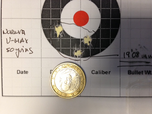

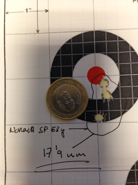

Cañon extrenado, 5 tiros previos para poner a tiro el visor, dejar enfriar y esta es la primera serie de 3 disparos seguidos.El tercero curiosamente el mas bajo.
Segunda serie con Norma V-max 50 grains, tras dejar enfriar 5 minutos, es un poco mas "dispersa".
Los resultados no son muy fiables, pues el apoyo no es bueno, pero indican precision mas que suficiente para hacer tiros largos a caza.
Aun dispara mejor El Winchester Coyote Ligth de 24".
que tengo del mismo calibre.
saludos

Y por cierto, a mí también siempre el tiro que me va mas alto es el primero. Luego, con el cañón sucio, suelen bajar un poquito. Pero insisto, es una agrupación acojonante.
El 22-250 es uno de los cartuchos mas precisos del mercado. Mas que el viejo 220 Swift. El casquillo es el del 250-3000 Savage, y Remington lo empezó a cargar como propio después de que se hicieran montones de rifles Varmint a medida, durante veinte años.Sólo se puede comparar al 5,6x57, porque el 244 Weatherby pesa lo que un 300, sólo he visto uno, en MarkV.
