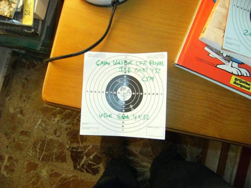

Muy buenas al fin desenvalé la gamo wisper cfr royal y rápido y raudo la puse unas anillas y un gamo 4x32,para empezar a probarla, con jsb exact 4.52,de paso tiré unos tirillos con la tx 200,todo a 25m con un saquito de daniel.Estos fueron los resultados,creo que bastante decentes.
Re: PRIMERAS IMPRESIONES DE LA GAMO CFR WISPER ROYAL
Perdonarme por las fotos han salido con mucha luz,he de decir que las criticas que he oido , vamos algunas de ellas no hacen justicia con la cfr royal,ma ha sorprendido su precisión ,ya veremos con unas monturas en condiciones y un visor majete.El gatillo nuevo es mejorable pero no está tan mal como algunos dicen ,va bastante bien.
tormentaplomo
- .44 Magnum
- Mensajes: 106
- Registrado: 16 Abr 2012 14:09
Bueno, pues no parece que esté nada mal ¿cuantos tiros hay entre el 9 y el 10?. Luego dicen que estas armas van solo regular y la verdad es que yo creo que en general cumplen bien. Yo tengo la tan admirada y elogiada cometa fenix 400 en 5,5 y muchas veces no consigo esas agrupaciones.
Hay unos 8 o 10 tiros,yo también tengo la fenix del 22,esta me parece mas precisa ,claro es un 17,pero a veces la mala prensa no hace justicia,el tiempo me dará o quitará la razón.
Hola!
Hombre, son sólo los primeros tiros. Sinceramente, como grupo, no me parece gran cosa, pero comparado con el de la tx200 veo que el indio tiene muuuucho que mejorar, porque, vamos a ver, yo siempre he oído que una tx200 es monoagujero a 20 mts... ¿¿¿o es que hay mucho fantasma suelto??? Por lo menos los grupos que has puesto, Chelín, son reales.
La cfr puede que sea una cfx, pero veo una gran mejora: la bocacha. No me gusta la bocacha de la cfx royal, es de un plástico muy malucho, está anclada al cañón "con alfileres" (pero debe ser así: si se aprieta deja de agrupar).
Para disparar con una cf/cfx/cfr (no sé si con las BSA underlever, tx etc es lo mismo) hay que tener una serie de precauciones, entre las cuales está agarrar muy firme del pistolet (FIRME, no AGARROTAO) y encajar la culata contra el hombro. El guardamanos se puede acariciar, o corregir un poco con un dedo. Nunca se agarra. Yo diría que la cfx se apunta desde la cantonera, al contrario de la mayoría de armas que se apuntan desde el pistolet.
Lo de disparar dejando flotar la carabina y confiando en su propio peso, con la cfx no da buenos resultados.

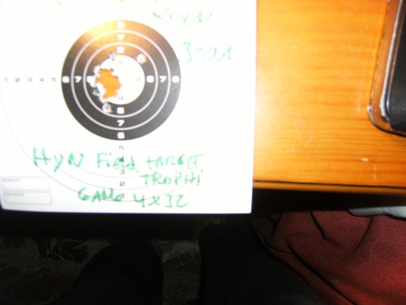

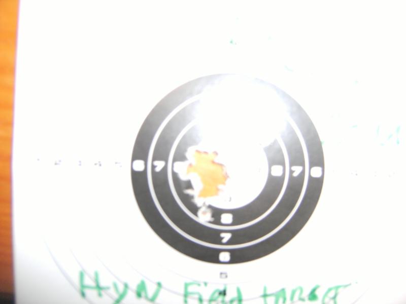

Mira Ismael con field target trophi lo que hace la amiga ,con un caca gamo 4x32,la tx se va a hechar a llorar ,¿y dicen que esta es mala? Me parece que alguna hw también se va a llevar una indigestión,mira Eduardo tu lo predecías.Por cierto con unas anillas del montón para abajo,¿que será cuando la ponga las monturas leapers y el bsa 6x25x56.?
Por cierto a 30 m apoyado en un saquito.
Con buena óptica y monturas ese grupo (que ahora sí me parece bueno) se va a cerrar más... y muchas hw pueden llevarse un susto...

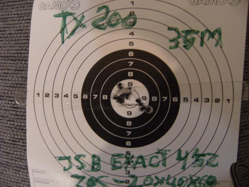

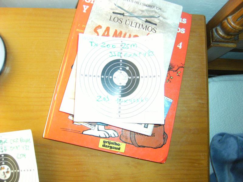

La tx 200 se ha cojido un cabreo monumental y este es el resultado.Espero que la cfr la conteste pero en igualdad de óptica y monturas .

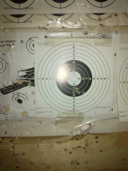

Como me ha dado envidia de Juan, y siguiendo los consejos de Eduardo, he cambiado el tornillo del gatillo por uno un par de milimetros mas largo, me ha costado encontrar un tornillo de esa metrica un huevo y parte de otro.
He ajustado el gatillo con un primer tiempo muy largo y casi, casi al pelo.
Os mando una imagen de mi agrupacion a 25 metros, visor chinoLeopold markIV 10 aumentos, balin jsb exact 4,52.
10 disparos.
Apoyo saco delantero y sentado.
Disparando al centro sin corregir el visor, a ver si os gusta.
Juan, cuando le pongamos el Datuna, esto va a estar muy bien.........jajajaja.
Ismael.
10 disparos.
Ismael.
Está,ya lo creo ,reconoce que te gano de momento con el gamo 4x32 jajajaja,pero me está sorprendiendo esta carabina,planta cara a la tx y eso son palabras mayores,con el datuna sera la leche.
idelbarrio escribió:Como me ha dado envidia de Juan, y siguiendo los consejos de Eduardo, he cambiado el tornillo del gatillo por uno un par de milimetros mas largo, me ha costado encontrar un tornillo de esa metrica un huevo y parte de otro.
10 disparos.
Ismael.
Ese grupo cabe en el diez!!!!
Y sobra sitio para unos tiros más.
Sólo puedo decir: Joder!!!!
Idelbarrio: no consiste en apurar mucho el disparador, no te vayas a llevar un disgusto por mi culpa HAZ EL FAVOR de armar la palanca llevarla a su sitio y sólo después amunicionar, nada de hacerlo con la palanca bajada. Lleva seguro automático pero como todo en esta vida puede fallar. Lo suyo es conservar CONTACTO ENTRE LEVAS -el tornillo la reduce- pero con geometría e imaginación suavizar el peso.
Por si os sirve de algo os pongo unas afotos de un verdadero dos tiempos hecho a mano. No es regulable.
CLICK....
PUM!
700 y pico gramos. No son 80 de los electrónicos ni los 370 del rekord. Pero es INDISPARABLE sin accionar el gatillo. Contacto entre levas original: HE AQUÍ LA CUESTIÓN. Desmultiplicadores para qué os quiero. Pero respetemos las levas.
Si os decantáis por la opción Datuna -existe como opción el Malpica- tened en cuenta que limar en domo la cabeza del tornillo del segundo tiempo así:
https://3.bp.blogspot.com/_YhPaCVydCig/T ... herPix.jpg
(Foto cedida por Ciclocampista)
Puede influir muy positivamente a la hora de definir los dos tiempos
A mí con la cfx me salen grupos majos también a 25 mts (tocando sólo gatillo) ¿nos marcamos una tirada postal para cf´s? Sería cojonudo comparar las cf 16,20,30, la cfx y la cfr.... carabinas que, no olvidemos, había que ser tonto de baba para comprar hace un par de años... pero el tiempo pone todo en su sitio...
