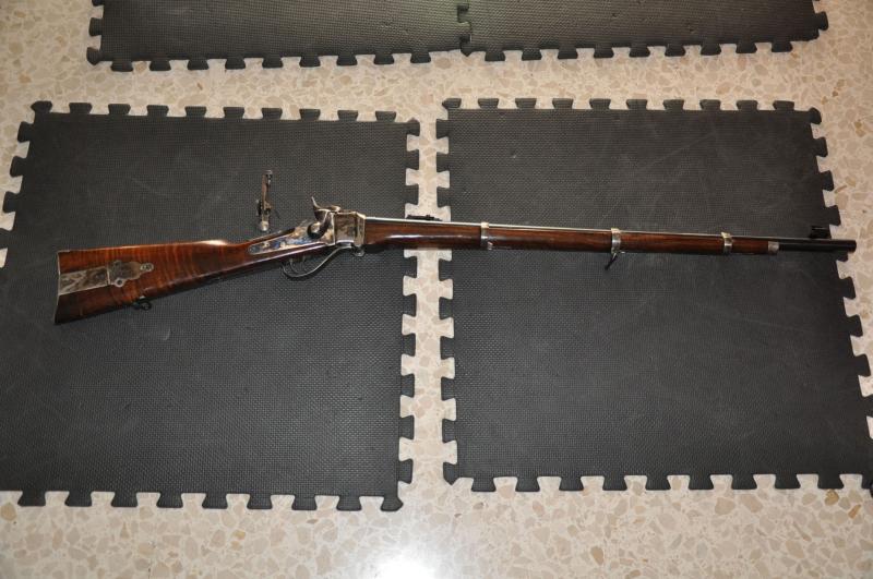

La experiencia vivida con mi Sharps Infantry, y compartida con el amigo Lesako, me ha llenado de orgullo y satisfacción
Estoy muy contento. Hemos tirado a 50 metros, apoyado, sin conocer el arma para nada, y me ha gustado mucho la experiencia.

en ambas sujeto la polvora con un disco de gomaespuma,no emploma ni ná de ná
no he podido medir velocidades pero uso 42 gr de tubal 5000 con el mismo proyectil y misma sujeccion por disco de gomaespuma y tampoco emploma,igual precision y con esa carga y el diopter centrado igual que las reducidas,me van al 10
notese que parece casi un calco los agujeros de las dos fotos
saludos
