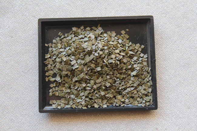

Hola a todos. ¿Alguien me puede indicar que tipo de polvora es?. Parece PSB pero el color es un verde caqui brillante.La polvora es antigua

Puede ser vectan A1 o AS, en todo caso las pólvoras de laminilla son bastante parecidas, basta, por precaucion, con tomarlas todas como la más viva de las existentes y empezar a ensayar desde ahí.

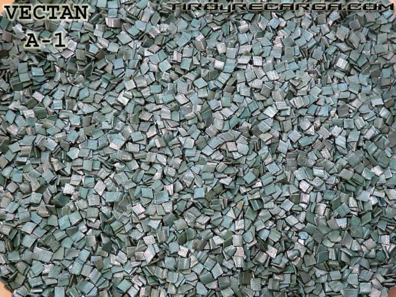

Esta es Vectan A1. Ojo con los colores de esta, ya que la fotografía no es mía y desconozco los conocimientos de quien la hizo en materia de fotografías. Yo si las hago para que las fotografías reflejen el color real, como la fotografía anterior que si es mía.
un saludo
un saludo

La Vectan A1 que yo conozco no es de ese verde tan azulado, es más bien verde kaki y de una apariencia como de papel fino, no como esa fil41 que sí tiene cuerpo.

La fil 41 no es.Las laminillas de la foto parecen de mayor tamaño segun esta hecha la foto.

Pongo otra fotografía sacada de la misma página web sobre la A1. Verde caqui, el azulado de la anterior puede ser por haber hecho la fotografía con flash.

Adjunto fotografía de polvora extraida de un cartucho del 9L del año 1958 de la Fábrica de Toledo.
