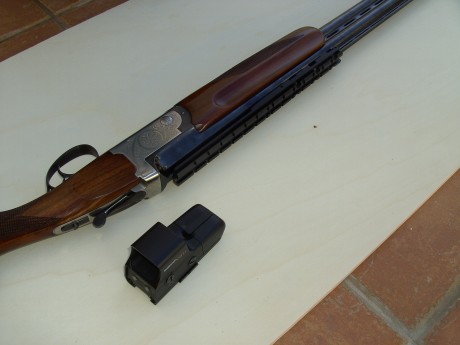

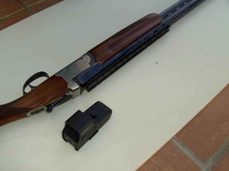

Paso a poneros las fotos
Primero vista general
Tengo una holográfica "sobrante" y estoy pensando en montarla en una superpuesta que uso para 10

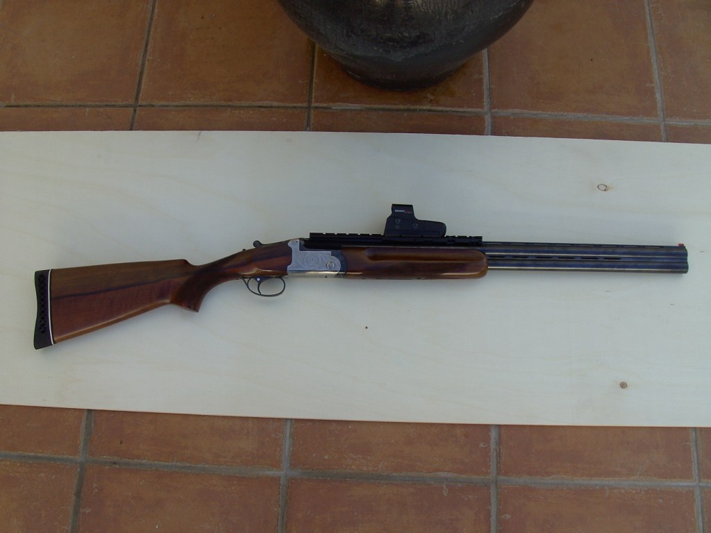

Me está costando la propia vida esto de las fotos. O me estoy haciendo mayor, o soy un inútil o ambas cosas :evil:
A ver si a la tercera hay suerte
"Con la mira montada"

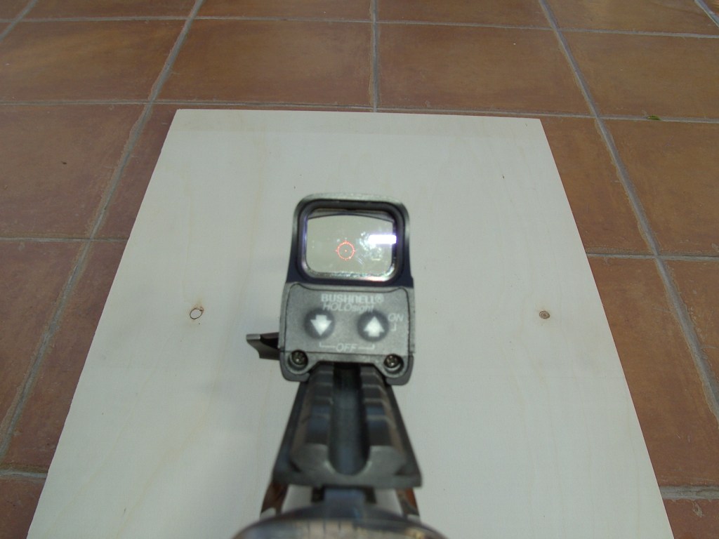

Bueno, parece que voy "remontando el partido"
Detalle de la visión holográfica (lo siento pero no lo he podido hacer mejor)

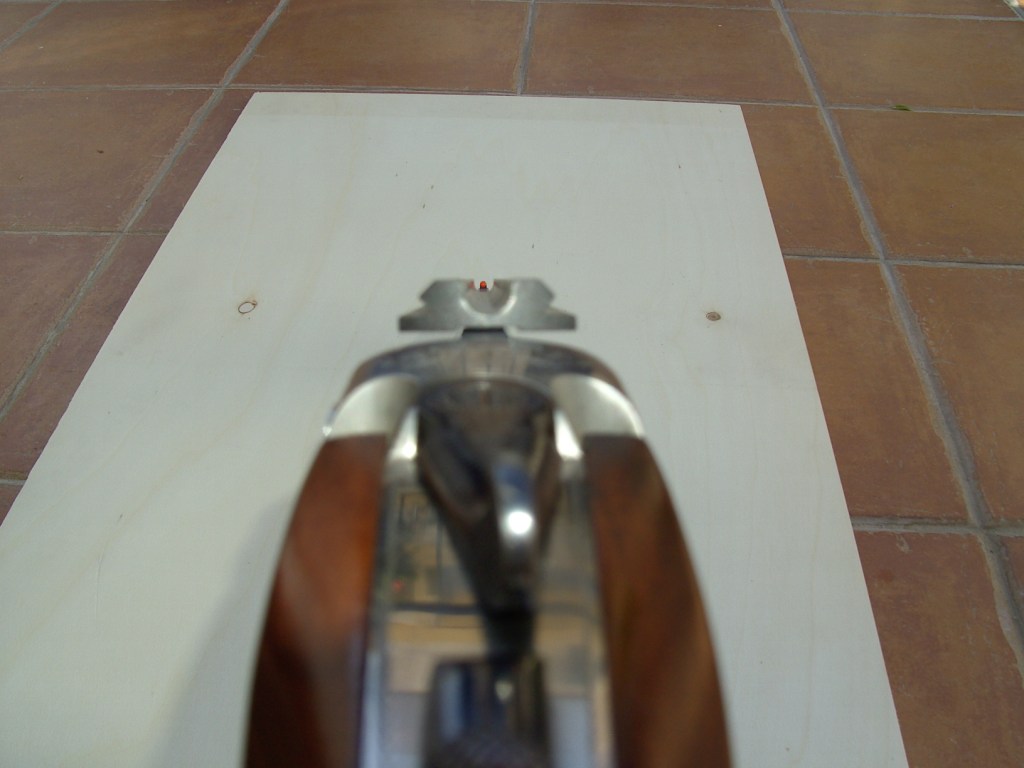

Va de goleada
Vista del punto de mira con la mira desmontada.
Tanto si se estropea o se queda sin pilas, como si pensamos que no le damos a un bote con ella puesta, se quita y se puede apuntar sin problemas por el sistema "tradicional"

Resumiendo, pienso que el invento va a funcionar. De hecho ya lo he visto anunciado en algunas revistas de caza por el fabricante "Redring", cuya mira solo tiene un círculo (sin el punto rojo en medio como tiene la mía), ya que calculan que a 25 metros, la superficie cubierta por el círculo es la que cubre el plomeo.
Al parecer esa mira Redring no necesita "adaptador" para la solista pues se adapta directamente.
El adaptador que está montado en mi escopeta necesita que las bandas de ventilación tengan 2mm de "paso" para poder poner las chapas de fijación sin problemas. La mía tiene 1,7mm y me tocó tirar de lima.

:apla: :apla: :apla: :apla: :apla: :apla: :apla: :apla: MUCHAS GRACIAS, TE HAS TOMADO UN MONTON DE MOLESTIAS.
Me gusta el invento, tenia mis dudas de que se pudiera usar sin el holografico, pero queda de cine, aparte da el aspecto de un alza que se complementa con el punto.
