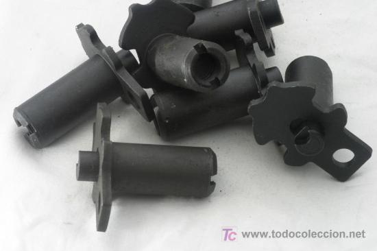

La parte metálica se separa de la madera desenroscando el amortiguador de retroceso, hay que quitar la cantonera y con un destornillador muy gordo se quita el tornillo del amortiguador.
La varilla va remachada a la chapa de la culata.
Foto del amortiguador y su tornillo.

Ok, me ha servido de mucho la explicación.
