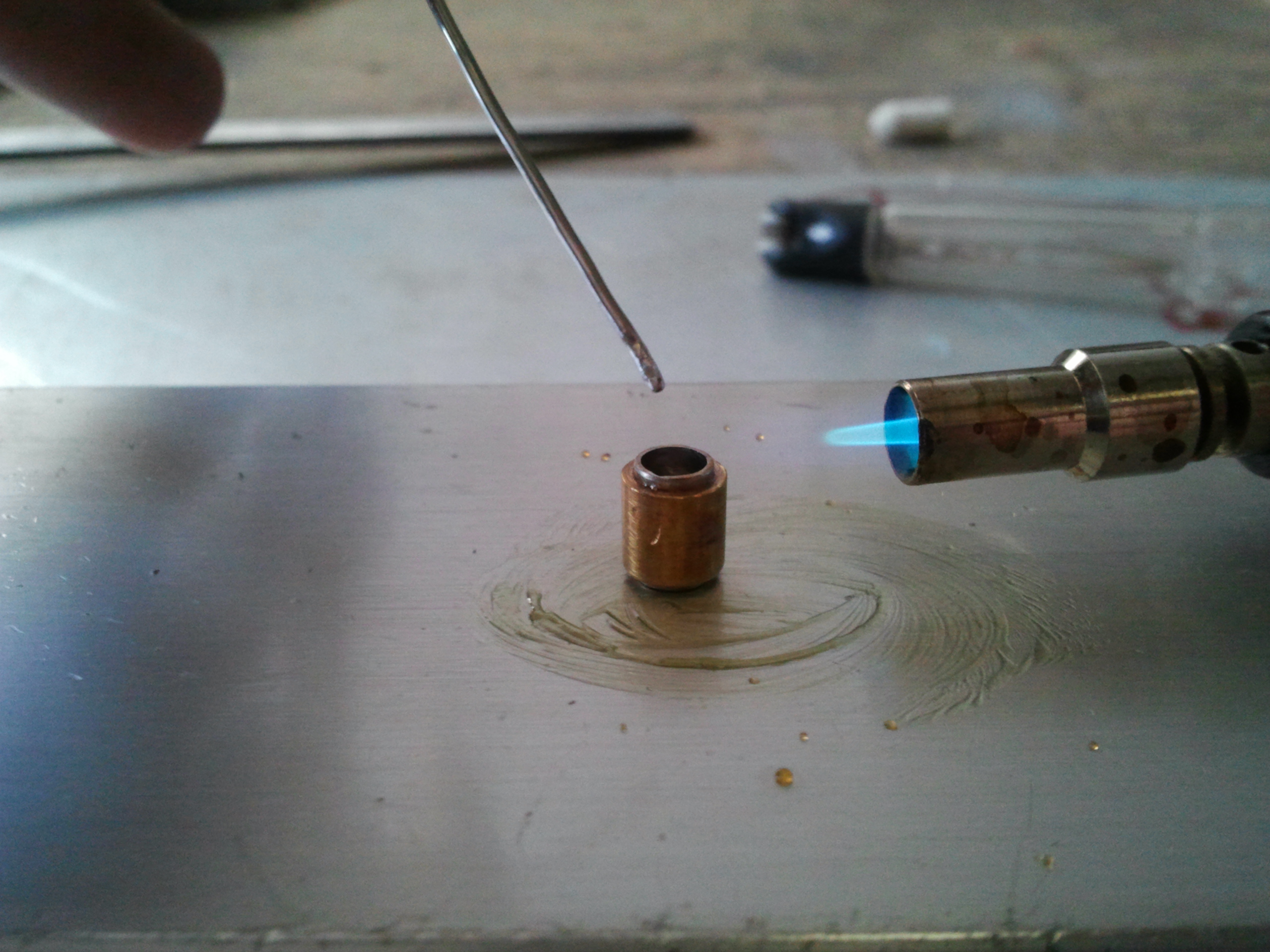

Bueno.. el tema de tunear el transfer es el siguiente.
Primero poner el original, sobre una superficie de aluminio, yo tambien he puesto un poco de grasa. Esto es para que no agarre el estaño.
Taladrarlo con una dremel, y sujetandolo lo mas firme posible.
Pulir y avellanar un poco.
