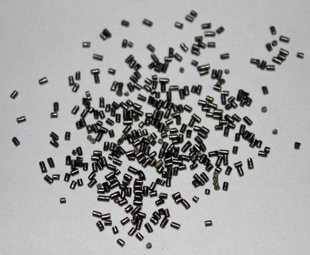

¿puedes pornernos una foto de la polvora?
heisses

No es el caso la bascula la tego puesta en grains, esta misma tarde colocare una foto de la susodicha.

Mensajepor heisses » 26 Abr 2011 17:05
Bueno ahí va la fotografía del elemento en cuestión espero que podáis apreciar alguna pista que me pueda ayudar.
Un Saludo

secretariodelc
Mensajes: 1089
Registrado: 08 Abr 2008 04:01
Ubicación: Ontinyent (Valencia)
Re: Tubal 3000 rara
Mensajepor secretariodelc » 27 Abr 2011 13:34
heisses escribió:ya lo hice probé con vainas norma e igual
No soy experto con las Tubal, pero me da, que no es Tubal 3000.
Intento explicarme, la única diferencia de una T3000 con la T5000 es que con el mismo volumen tienen distinto peso.
Tengo por casa un poco de Tubal?. Lleno hasta salirse el volumen de una vaina 30-06 y como mucho me da 35 grains, cuando con las otras (por ejemplo la T5000) me pesa alrededor de 80 grains. Por ese motivo la descarte, ya que no conozco su vivacidad.
Saludos Manolo

El qué te vendio la polvora sabe de qué va el asunto. Una remesa de Tubal no salio correcta o al menos eso es lo qué dicen. Yo tambien me he encontrado con el asunto y con el dosificador puesto en 40 greins de t-3000 con la nueva entran 34,5, o sea qué te pueden entrar 39 greins como maximo y poder colocar la punta, esto en un 308w. De todos modos te dire qué va de coña, mas uniforme qué la otra y sí pudiese conseguir mas no lo dudaría ni un instante. De todos modos cuando recargues lo tienes qué hacer muy lentamente y despues le das un zapateado para qué se asiente bien la polvora antes de poner la punta, veras como ganas un poco de espacio. Suerte.
