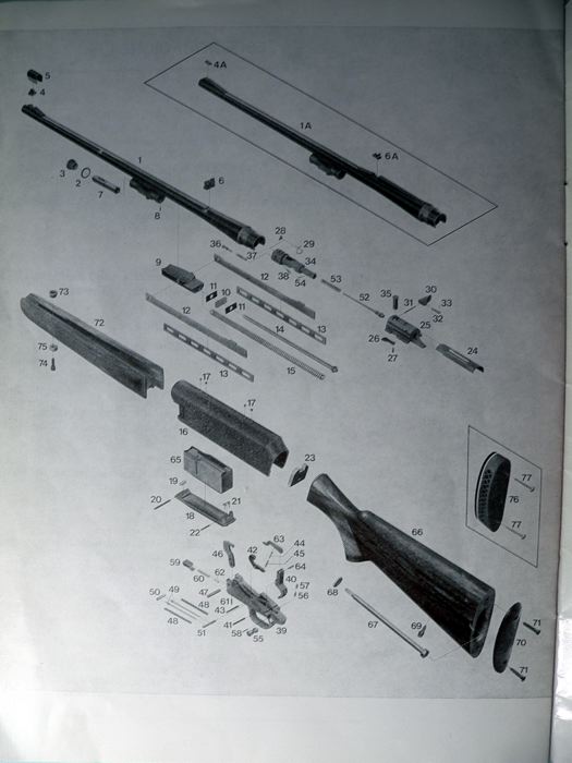

Los números que encontraréis a lo largo de esta explicación coinciden con los reflejados en el despiece explosivo que figura en el manual del MKI y cuya imagen adjunto (pinchando sobre ella, se ampliará lo necesario como para hacerlo más visible.
Recomiendo que antes de hacer una operación se lea completo el texto del paso que vamos a ejecutar.

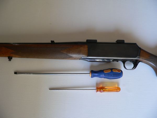

1.- Aquí tenemos el viejo (y maravilloso) Browning FN BAR MKI.
Dos destornilladores son prácticamente lo único que necesitaremos para desmontarlo. Uno largo y ancho y otro de punta fina y estrecha.

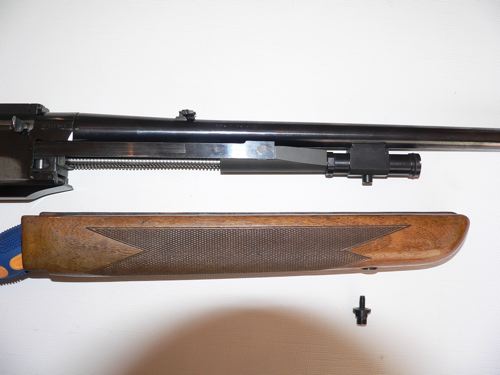

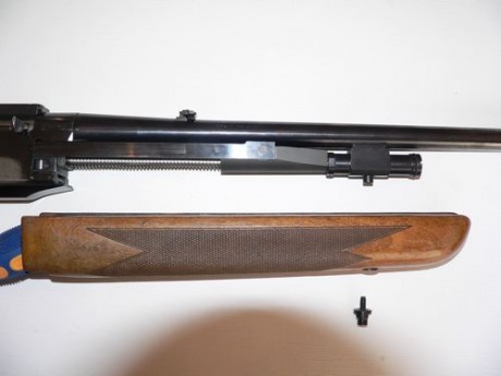

2.- Comenzamos desenroscando el tornillo del guardamanos (74) y sacando éste empujándolo hacia adelante y hacia abajo.
Si hace mucho que este tornillo permanece fijo es muy posible que tenga óxido OJO!! porque en ese caso notaréis la lógica resistencia al desenroscado y no es la primera vez que alguien me cuenta que ha tenido que hacer mucha fuerza y ha partido este tornillo tratando de sacarlo. Ya sabéis; si se pone cabezón, bien de aceite de ese penetrante (tres en uno o similar) un poco de paciencia y en su caso aplicar calor y frío.
					Última edición por jabaliviejo el 15 Sep 2015 16:48, editado 7 veces en total.

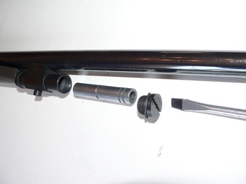

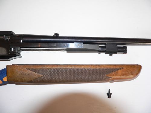

3.- Soltamos ahora el tornillo tope del colector de gases con su arandela (3 y 2) y el pistón (7). Éste último sale por la parte delantera inclinando el rifle hacia adelante y eventualmente con unas sacudidas o empujándolo desde atrás con una varilla fina o punzón largo, para lo que habrá que echar hacia atrás el bloque de inercia (9).
Un detalle del MKII diferente del MKI es que el tornillo tope del colector de gases tiene cabeza hexagonal y se suelta con llave de tuerca en vez de con destornillador.
¡ATENCIÓN! el modelo MKII tiene en un costado de su colector un tornillo de regulación de gases (ajustado de fábrica y habitualmente fijado con pasta roja) que recomiendo no tocar.
					Última edición por jabaliviejo el 09 Jul 2012 11:04, editado 5 veces en total.

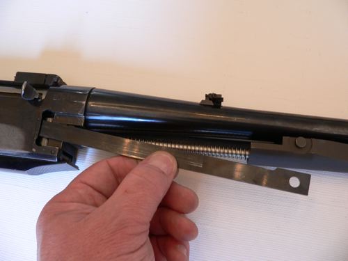

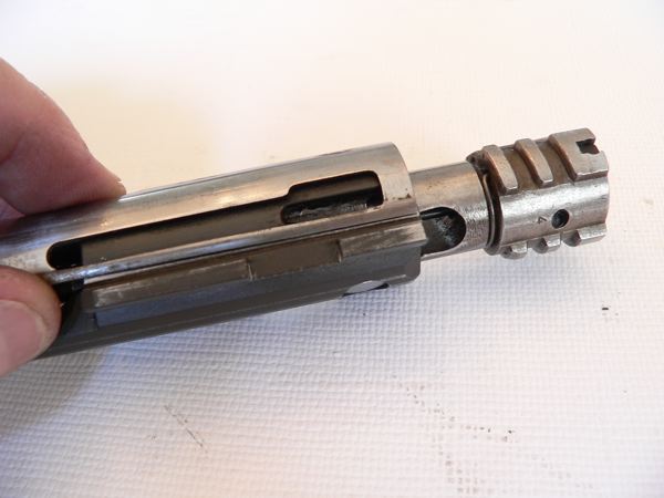

5.- Sacamos las bielas que mueven el cerrojo (12). Al igual que los apoyos guía, tiene una a cada lado del cajón de mecanismos. Para quitarlas, las desalojamos de sus acomodos en el bloque de inercia (9).
En el MKII el bloque de inercia es algo distinto, pero se actúa más o menos de la misma forma.
Para quitar la biela derecha en el MKII y sucesivos hay que quitar el pasador de la palanca que libera el cerrojo y su muelle.

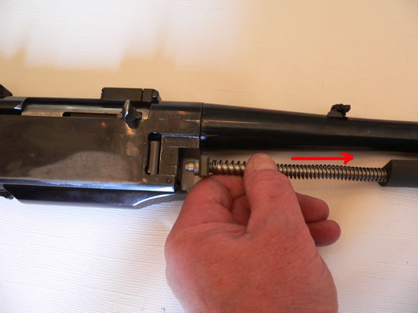

6.- Ahora hay que extraer la varilla (14) que sirve de guía al muelle de recuperación (15) y al bloque de inercia (9).
Ya no tenemos pistón ni bielas que nos impidan hacerlo y para ello basta empujar la varilla hacia adelante contrarrestando la fuerza del muelle y sacar la base de la varilla de su alojamiento.

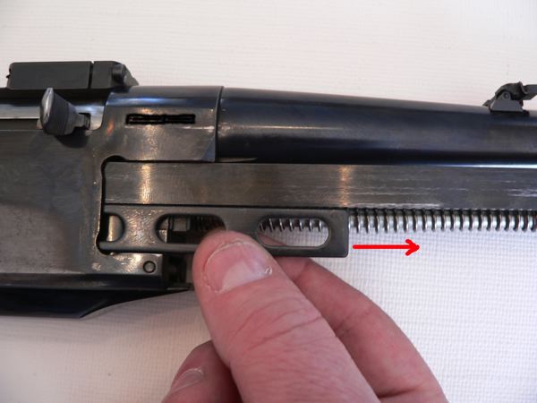

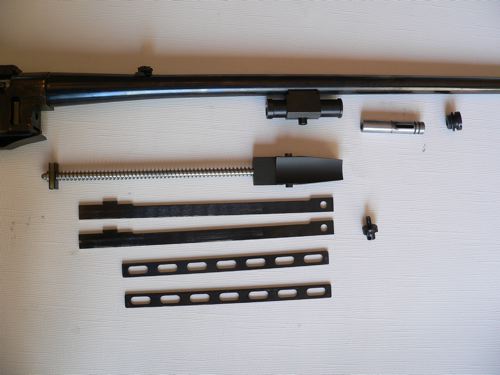

7.- Aquí tenemos desmontado todo el grupo delantero. Aunque la foto no lo recoge, podemos también separar varilla (14), bloque (9). muelle (15) y tope amortiguador sin ninguna dificultad. Este amortiguador está compuesto por dos chapitas (11) y un taquito de teflón entre ellas (10).

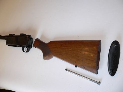

8.- Terminada esta fase nos vamos a desmontar el grupo trasero para poder extraer el grupo disparador y el cerrojo.
Para eso, en primer lugar retiramos la cantonera (70) y, con el destornillador largo, soltamos el tornillo que fija la culata al cajón de mecanismos (67). Se trata de un tornillo largo con arandela (que en este caso se quedó dentro de la culata) que rosca en la tapa trasera del cajón (23).

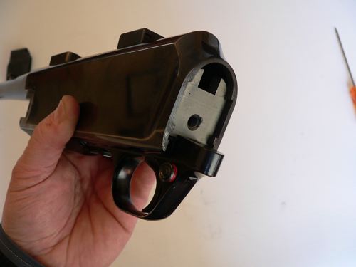

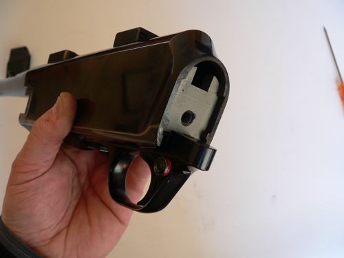

9.- Bien. Ahí tenemos la parte trasera del cajón de mecanismos al descubierto.
					Última edición por jabaliviejo el 09 Jul 2012 11:36, editado 2 veces en total.

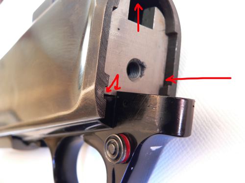

10.- Llamo la atención sobre el ajustado sistema de encastre del grupo disparador y la tapa del cajón (flechas inferiores). Todo va sobre rieles que hacen que unas piezas y otras encajen como en un sencillo puzle 3D, así que para poder extraer el grupo disparador tendremos que empujar la tapa (23) hacia arriba como indica la flecha superior.
					Última edición por jabaliviejo el 09 Jul 2012 11:37, editado 4 veces en total.

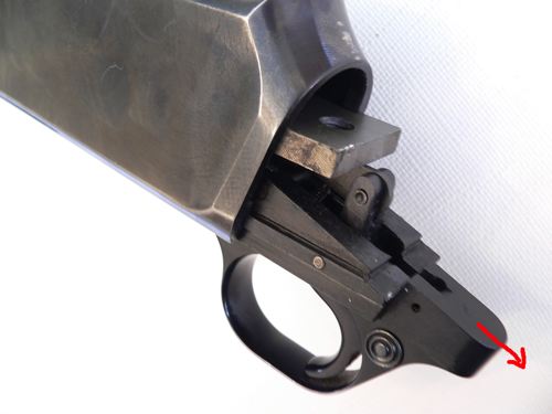

11.- Si tiramos ahora del grupo disparador, éste se deslizará sin problemas descolocando en su trayectoria a la tapa (siempre que ésta se encuentre bien arriba). ¡PERO OJO! para que el grupo disparador pueda salir, el martillo percutor (46) deberá estar enganchado (montado/cargado).
En el MKII esta operación se simplifica al poder sacar el grupo disparador quitando los dos pasadores que lo fijan al cajón de mecanismos.

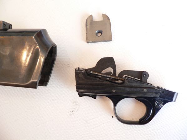

12.- Ya podemos retirar del todo el disparador y la tapa. ¡Hala compañeros! ¡Ánimo, que seguimos avanzando!
A los más timoratos: si veis que vais cubriendo los pasos sin dificultades, no os asustéis que esto no es nada.

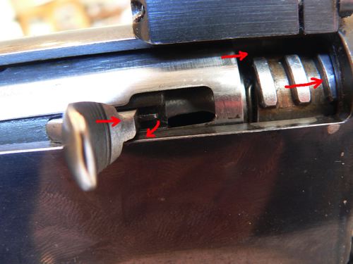

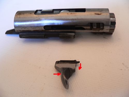

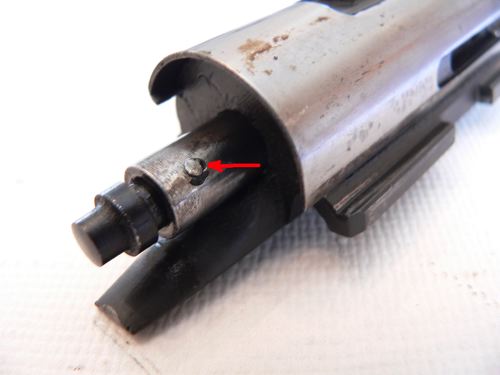

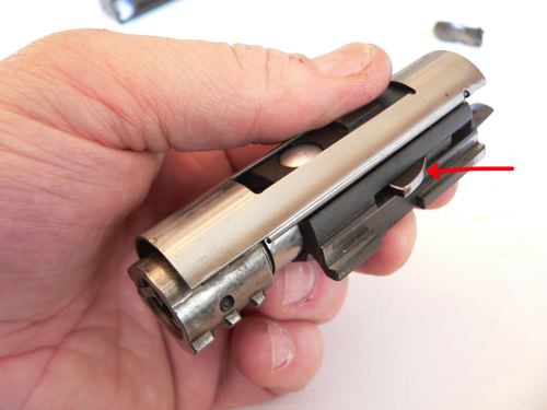

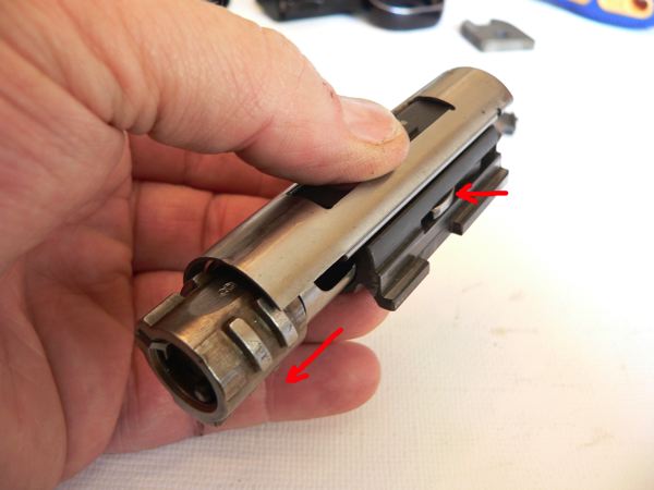

13.- Vamos ahora con una parte que no siendo complicada tiene su miga: quitar el tirador para poder sacar el cerrojo.
En la foto señalo una pequeña espiga (32) que no es otra cosa que el fiador que fija el tirador y que queda a la vista cuando desplazamos la cubierta guardapolvo del cerrojo (24) hacia adelante.
También la cabeza del cerrojo (34) tiene que estar en posición adelantada.
Para sacar el tirador hay que actuar sobre esa pequeña espiga levantándola hacia el exterior haciendo palanca suavemente con el destornillador de punta estrecha y empujando al mismo tiempo el tirador hacia adelante.
Es una operación sencilla que requiere forcejear un poco con más maña que fuerza, debido sobre todo al escaso espacio que queda por delante para desalojar el tirador de su riel.
No hagáis fuerza; si no lo conseguís a la primera insistid con firmeza y suavidad.
					Última edición por jabaliviejo el 09 Jul 2012 11:42, editado 3 veces en total.

14.- Una vez quitado el tirador, el cerrojo saldrá sin dificultad.
En esta foto vuelvo a indicar cómo actuar sobre la espiga del tirador (por si no había quedado claro).
					Última edición por jabaliviejo el 09 Jul 2012 11:43, editado 2 veces en total.

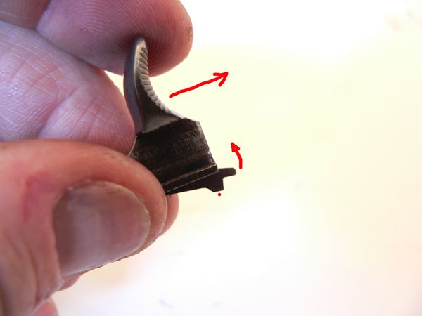

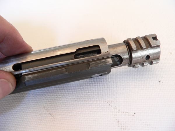

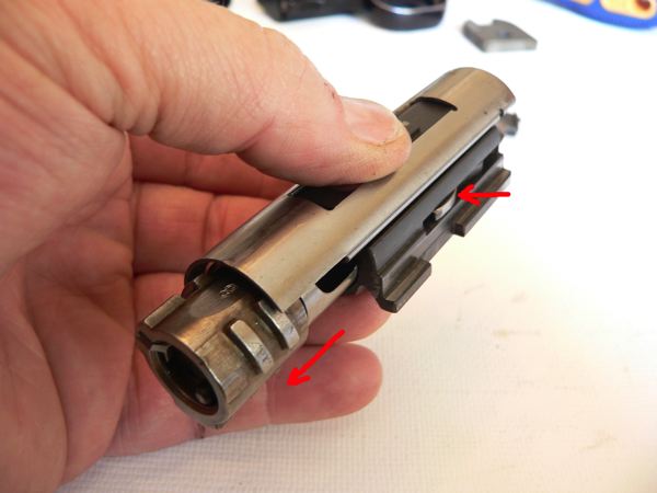

15.- Una imagen "macro" del tirador y su espiga y nueva indicación de su movimiento de liberación (movimiento de liberación... ¡Cómo suena eso de raro en el desmontaje de un arma!).
El punto rojo indica la parte de la espiga que se acomoda en un orificio del bloque del cerrojo para fijar el tirador.

16 y 17.- Para desmontar completamente el cerrojo habría que empezar por retirar el pasador (54) que mantiene prisionera la aguja percutora (52) y su muelle (53). Con ello conseguiríamos soltar otras piezas principales del cerrojo (la 34 y 35 por ejemplo).
Sin embargo, como se puede observar, al menos en este caso, ese puñetero pasador no parece muy dispuesto a ser desalojado; así que encontrándolo de esta manera, recomiendo limpiar en montado ya que tenemos acceso a las partes principales del cerrojo sin necesidad de "desbarrigarlo" entero.
Si bien no despiecé el cerrojo, sí que quité el guardapolvo (pieza 24) que al fin y al cabo acumula mucha porquería y pude volver a ponerlo sin dificultades, fijando la lámina de acero primeramente en el riel superior.

18 y 19.- Después de limpiar el cerrojo vamos a volver a montarlo; pero ojo al parche porque para reintegrarlo al cajón de mecanismos necesitaremos que la pieza (26) señalada en la primera foto no sobresalga.
Para eso, como vemos en la segunda foto, la cabeza del cerrojo tendrá que estar adelantada. De esa manera, la pieza podrá internarse en el bloque del cerrojo y no impedir su acomodo en el riel correspondiente.
					Última edición por jabaliviejo el 09 Jul 2012 11:53, editado 5 veces en total.
