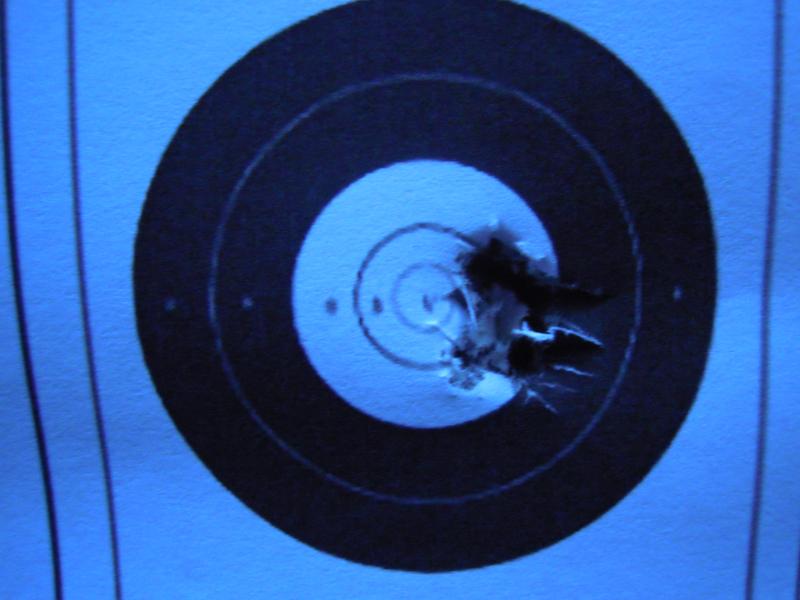

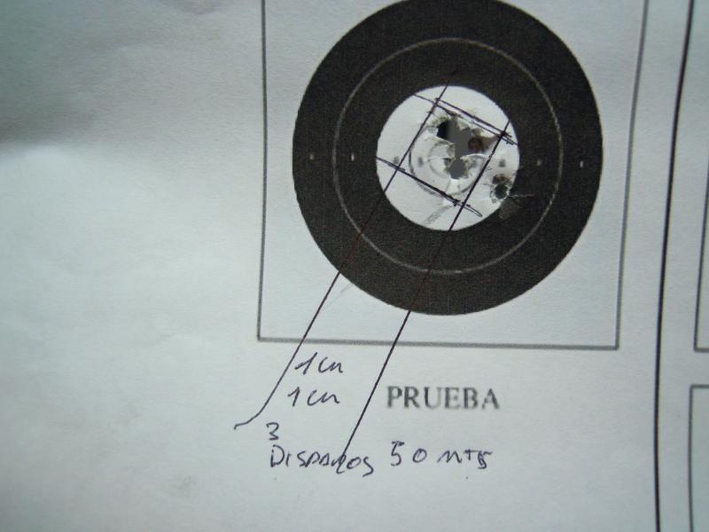

hola a todos,la tengo ara un año aprox ,lo del gatillo es cierto, pero compre un martillo alijerado le cambie el muelle del martillo y la verdad es que mejoro mucho tambien puli el fiador, la utilizo para mini f class con bipode harrys que no es lo suyo por que al pesar tan poco salta de la parte delantera la quiero poner al limite de peso el la parte delantera para correjir en lo posible el salto y sin correjir el fallo el la ultima tirada saque 125,5 que no esta mal para el arma que es y que el que esta detras es un tirador normalito y en medio de la clasificacion rodeado por buenas maquinas.
lo dicho no es mala maquina pero hay que tocarle el grupo disparador
pues eso amigos que os parece?
feliz navidad 110
agrupacion tendido a 50 mt 5 diparos en blanco total de 6cm x6cm

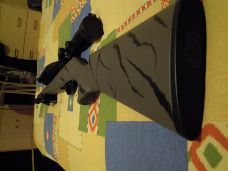

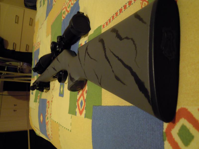

¿Para cuando una fotito de tu niña???? :birra^:

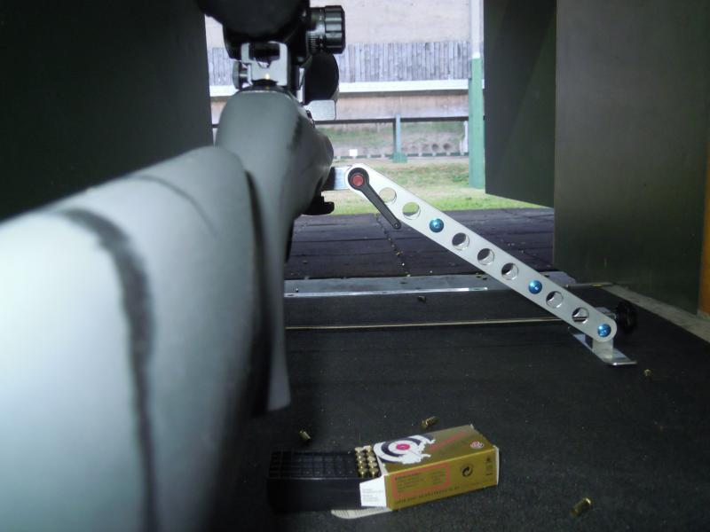

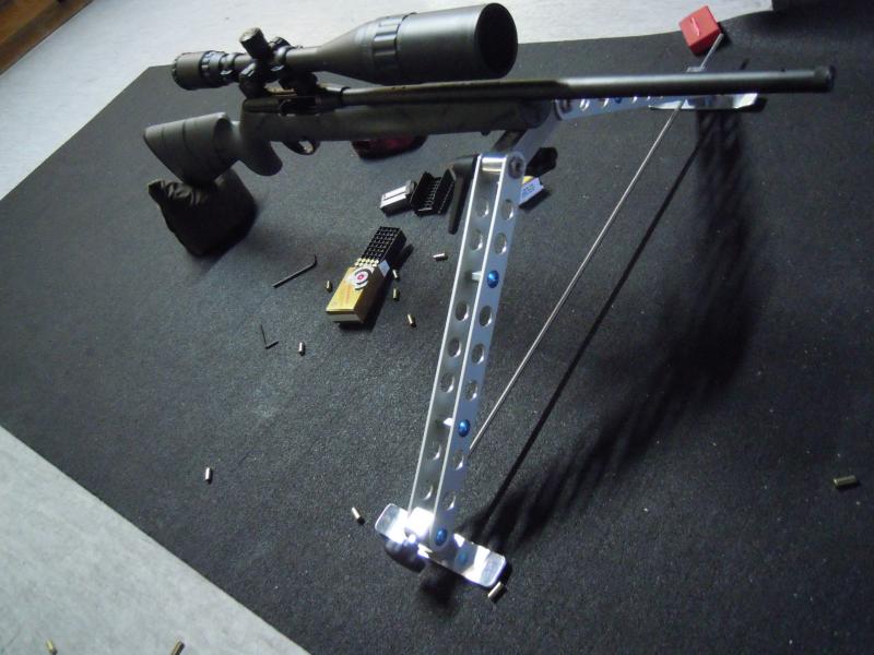

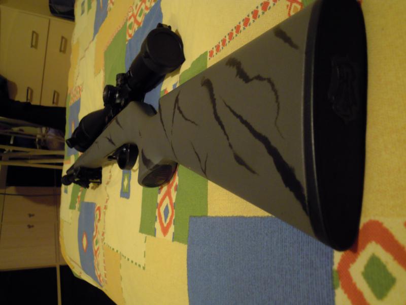

la miña con sus piernas nuevas que no sean provado

MUUUUUU chula compadre, si señor!!! :apla: :birra^: :caba: :cow: :sniper

Se podria saber la municion con la que conseguiste esa agrupacion?
No sabras de ninguna pagina o algo donde se detalle como se hace lo del gatillo verdad?

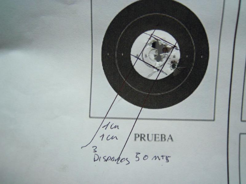

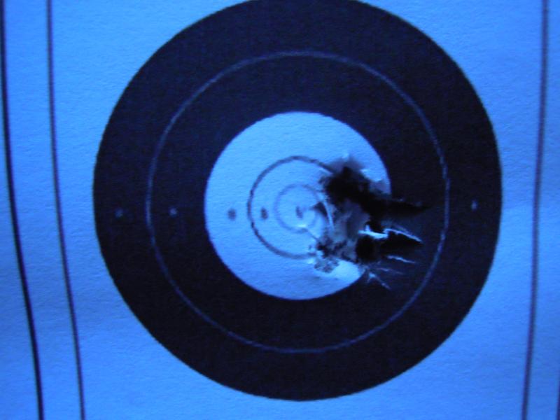

total diana 5,5x5,5cm zona negra4,5x2cm zona blanca2x1cm
hola , la municion con lapua sk standar si el lote es bueno ,la agrupacion esta echa con lapua sk rifle macht
la imagen es otra agrupacion con la misma municion
lo del gatillo es un muelle echo a medida dandole menos dureza y el martillo es alijerado
