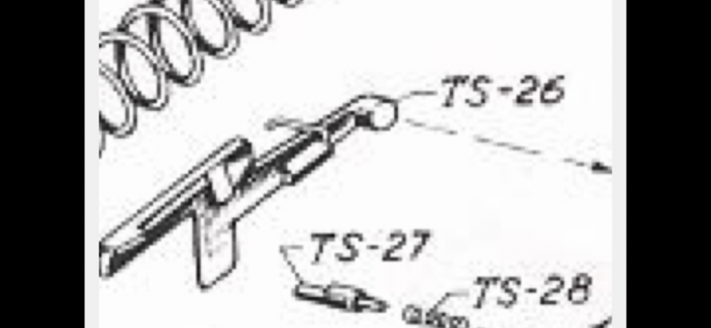

Alguien me pueda ayudar sobre el muelle de la retenida de una Astra TS22
Adjunto la foto y la referencia
Alguien me indique cómo colocar el muelle
Horizontal..? Vertical ..? Hacia abajo..?
Agradeceré quien pueda contactar y/o ayudarme
Gracias..!!
Luís
:birra^:
La referencia de la imagen sobre la consulta es la.... TS26 retenida

Hola. Ese muelle creo recordar que va hacia arriba y se introduce en una muesca del armazón. Hay que buscarle la posición y se ajusta perfectamente. Quizá tengas que quitar la cancha del lado izquierdo para facilitar su posicionamiento.
Es muy fácil.

dany45acp escribió:Hola. Ese muelle creo recordar que va hacia arriba y se introduce en una muesca del armazón. Hay que buscarle la posición y se ajusta perfectamente. Quizá tengas que quitar la cancha del lado izquierdo para facilitar su posicionamiento.
Es muy fácil.
Gracias compañero ahora mismo termino de salir del club y estoy pidiendo un café
Importante ya me funciona
La primera ayer al montarla no funcionó y pir la noche la volví a montar diferente y me coincide con tu esplicacion
Ya ca perfecta
