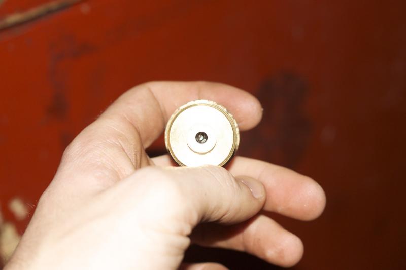

Buenas a todos. Pues hace unos dias me hice con una hatsan at44s10 y una bomba . Despues de estar disparando :metra: un dia seguido cuando llegue a casa me di cuenta de que quedaba algo de presion en el deposito , asi que enrrosque la pieza para el vaciado de aire . De momento todo bien asta que me pase de apretar.... Ahora no me carga el deposito me fuga todo el rato , puede ser que doblase la aguja ? O por que melle una zona al pasarme apretando? Ahora mismo adjunto unas fotos para que me comenteis . Tendria que cambiar el deposito entero o solo donde va la aguja ? ( nose bien como se llama) Espero que podais ayudarme rapido. :band:

Aqui estan las fotos .
Buenas a todos. Pues hace unos dias me hice con una hatsan at44s10 y una bomba .  Despues de estar disparando 10
Aqui se puede ver la mellada
Buenas a todos. Pues hace unos dias me hice con una hatsan at44s10 y una bomba .  Despues de estar disparando 11
la aguja esta doblada por la parte de abajo pero no mucho...
Buenas a todos. Pues hace unos dias me hice con una hatsan at44s10 y una bomba .  Despues de estar disparando 12
por esta parte se nota que no esta centrada (el muelle lo puse bien ya)

No entiendo como has doblado la aguja?? si la apretas muy fuerte hacia dentro, no se sale el tapon de teflon?? i aun que este doblada por la parte estrecha, si el muelle la aprieta, no tendria que salir aire??
que cosa mas rara has echo, si es la aguja facil, sino un depo nuevo!

El tapon de teflon no salio...Se me quedo como metida para dentro , al estar doblada por abajo ahora cuando esta en reposo el cono no cierra bien y por eso fuga creo .

Pues al final parece no ser eso...... :cry: Sigue perdiendo por la valvula de la botella...... :evil: :evil: :evil: Tendre que comprar otra entera ? Sabeis de algun sitio donde pueda conseguir solo la valvula donde va la aguja y toda la historia ?

Pufffff ya no lo recuerdo donde mas barato lo he visto ahora a 65 . pero e estado mirando en otro foro y encontre un tema con el mismo problema y la solucion parecio ser la junta torica del asiento de la aguja..... El tio este por lo que decia vaciandola le paso lo mismo que ami.
