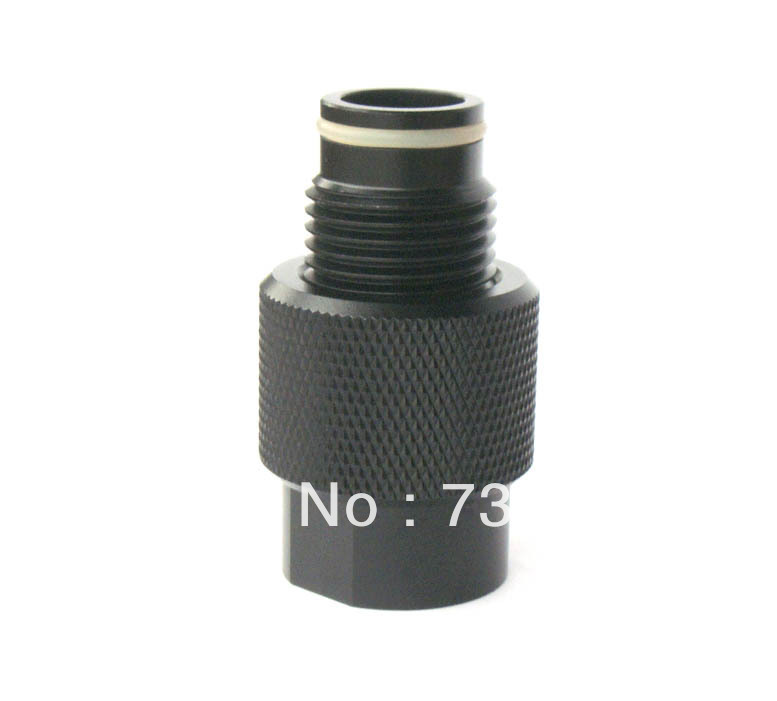

Buenas a tod@s, he adquirido una Umarex Ebos, y en la unica armeria de mi ciudad no tienen bombonas de 88 gr, ni creo que las traigan, entonces estoy mirando a ver si hay un adaptador para las bombonas de 12 gr. que no sea el de dos bombonas de walther ,se pasa de presupuesto, y he visto este en una pagina de paintball, alguien sabria si este adaptador es valido para conectarlo a la ebos. gracias de antemano,saludos 8O

Hola. Ademas de ese adaptador, necesitas este otro.https://www.rap4.com/store/paintball/ima ... dapter.jpg

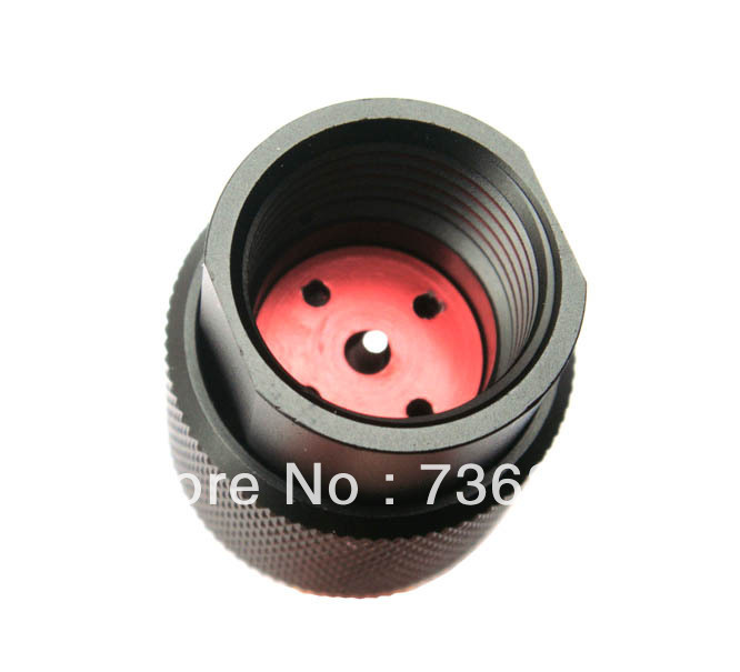

gracias por la respuesta,puede valer este?

En principio, la rosca hembra si (1/2 gas), pero la rosca macho me da la impresión de que no. Creo que la rosca de las botellas de 88 g. es de 12x1,25, que es la que tu necesitas en la rosca macho del adaptador, y ese que tu indicas parece una rosca de mas diametro.

gracias por las respuestas, respecto al adaptador directo para botellas de 12 gr.,por ahora lo descarto, pues con el adaptador de rap4 o el de crosman, mas adelante le puedo poner una botella de paintball que es lo que voy a intentar,conectarla con un remoto a la botella y llevarla en la cintura,ademas de que es mucho mas barato que las botellas,gracias de nuevo,saludos
