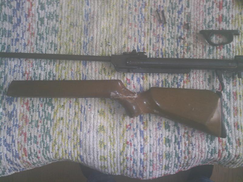

Hola, tengo una expomatic con la culata partida, alguna idea de como repararla.
Muchas gracias.

Re: ayuda expomatic
Primero la pegas con cola de madera. Cuando esté seca -al día siguiente- le haces un taladro con una broca de aproximadamente 8 mm, de forma que atravieses las dos partes y pasa por el centro de dónde se partió.
Te buscas un trozo de cuerda de piano (varilla de acero)de 8 mm que mida un poco menos que el taladro, para que no sobresalga. A continuación con un trozo de madera de parecidas características a la culata, te haces unos tapones de madera para tapar los agujeros y que no se vea que en el interior hay un trozo de acero dentro.
Si no encuentras cuerda de piano puedes utilizar la propia broca. Ah, cuando metas la varilla empápala bien de pegamento epoxi, y si es la broca cubres bién los huecos.
Es lo que haría yo. Aunque supongo que cada maestrillo tiene su librillo.
PD: Te he dicho 8 mm, por decir algo, yo pondría lo más gordo posible, es decir, que si me entra de 10 mm. la pondría.

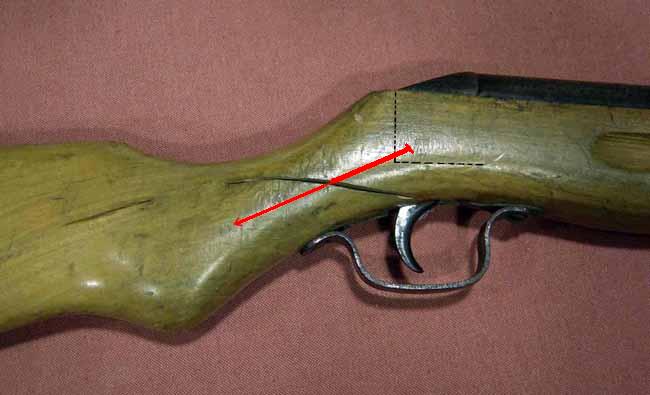

Re: ayuda expomatic
Hola.
Yo lo haría mas sencillo:
Con una broca larga de 3 mm perforas como se ve en la foto. Después perforas la primera parte con una broca de 4 mm, lo que se ve mas grueso en la foto. La perforación total tiene que ser tan larga como el tornillo tirafondo, que debe ser de 8 o 10 cm de largo por 4 mm de diametro.
A continuación la limpias bien, le das un pegamento bueno para madera, tipo epoxi, y metes el tirafondo hasta que las dos partes queden bien firmes. El tirafondo siempre estara juntando fuerte las dos partes, aunque falle la cola. Quitas el sobrante del pegamento y lo dejas secar un día.
Funciona perfectamente. Yo tengo varias culatas arregladas de esta forma y ni se notan que están partidas.
