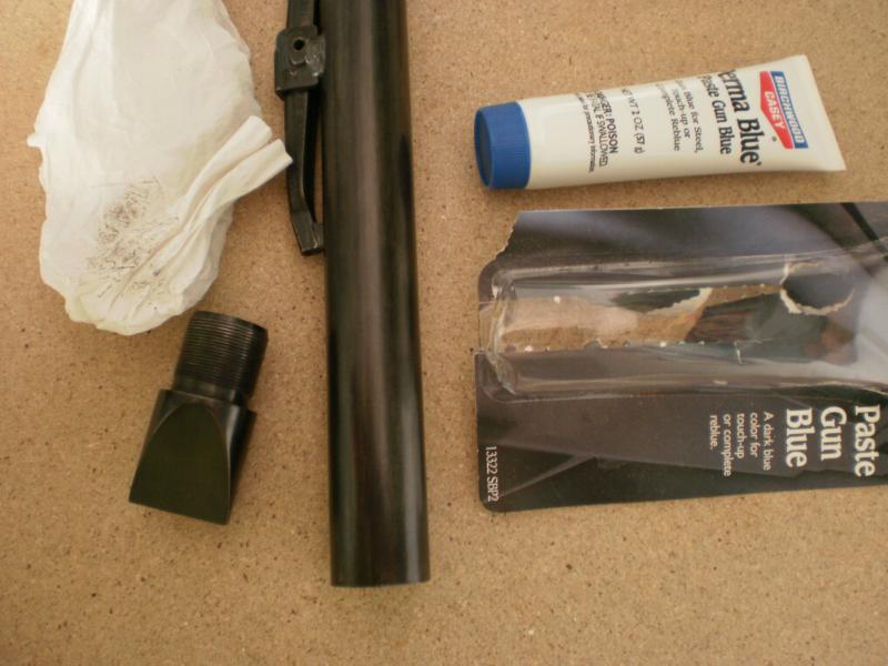

Buenas tardes,pido la ayuda de los entendidos en la materia.Estoy restaurando una vieja cometa v y he procedido a darle el pavonado permablue en pasta.Me podeis decir que es lo que estoy haciendo mal?El pavonado se sale facilmente,despues de 24h de pavonada,como se aprecia,basta con un simple papel para quitarlo con facilidad,espero vuestra ayuda,gracias de antemano.
Buenas tardes,pido la ayuda de los entendidos en la materia.Estoy restaurando una vieja cometa v y he 00
Habiendo respetado el procedimiento de aplicacion,es decir,limpiar con alcohol,dejar secar,sin tocar con las manos.Aplicado el producto y aclarado con agua del grifo a los no mas de 4 min.

El único secreto de un buén pavonado és una perfecta eliminación del óxido y el pavón antiguos y un perfecto desengrasado previo de la pieza (yo uso agua y jabón primero para quitar el exceso de ceite y finalmente alcohol a chorros).
De todas formas y por mi experiencia, el pavón frío de Birchwood Casey deja un residuo negro superficial en cada aplicación que se queda en el papel, si frotas. Pero eso no significa que se despavone. Aunque parezca que la pieza queda de un color gris en lugar de negro, cuando la aceitas finalmente después de dos o tres aplicaciones del pavonador, se pone negro brillante.
Pero eso sí, el pavonado líquido en frío no és como el pavonado electrolítico de las carabinas modernas. És mas bién de mírame y no me toques.
Para armas que van a estar sólo expuestas.

Primero,gracias por tu comentario.Y ahora si quisiera darle otra vez permablue?Lleva dos manos,debidamente con su proceso,pero ayer mismito al terminar la segunda,le echo aceite armas y froto con cuidado,y veo que se quita,osea,que aun con el dedo,de verdad,veo que sale y aclarece el pavon.Yo esto no lo habia oido,sino desde luego que no lo hago.A lo que voy,es posible darle permablue otra vez.De todas formas,si alguno de vosotros quiere puntualizar alguna cosa al respecto o un truco,bienvenido sea.Pero insisto al compañero,creeme que sale con facilidad,quedando claro donde froto,y diferenciandose del resto de hierro.

josegun escribió:Lleva dos manos,debidamente con su proceso,pero ayer mismito al terminar la segunda,le echo aceite armas y froto con cuidado,y veo que se quita,osea,que aun con el dedo,de verdad,veo que sale y aclarece el pavon.Yo esto no lo habia oido,sino desde luego que no lo hago.A lo que voy,es posible darle permablue otra vez
No, no és posible si ya aceitaste. El pavón ha absorvido el aceite. Practicamente desaceitar implicaría quitar de nuevo el pavón.
De todas formas ni entre capas ni cuando terminas el pavonado y le hechas el aceite, no tienes porque andar frotando nada.....
josegun escribió:pero ayer mismito al terminar la segunda,le echo aceite armas y froto con cuidado
El método és aplicar el líquido, dejar entre 30 y 60 segundos y enjuagar bién con agua corriente para quitar esas sales blancas que se forman. Luego secas con un papel pero sin frotar, simplemente poniendo el papel encima para que absorba toda el agua. Y se repite el proceso una o dos veces más.
Luego aceite aplicado en spray o por inmersión y se deja que el pavón lo absorba por dias.....Frotar sobra :wink:
A mi me pasó lo mismo. Tuve que pavonar una Norica entera y claro, és difícil de desengrasar bién y por completo, porque no puedes acceder bién al interior de la cámara de potencia ni los recobecos de la palanca de carga, etc.....el aceite termina saliendo y pringando el exterior. En fin, que no me quedó muy bién.
Está claro que el pavón en frío és para pequeñas piezas simples.
