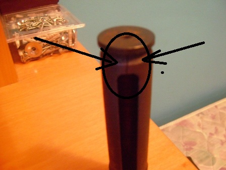

hola,ahora le ha dado a mi hijo por las carabinas y he rescatado de casa de mis padres mi vieja norica 56,hace tiempo que no dispara,bueno si dispara pero no salen los balines.

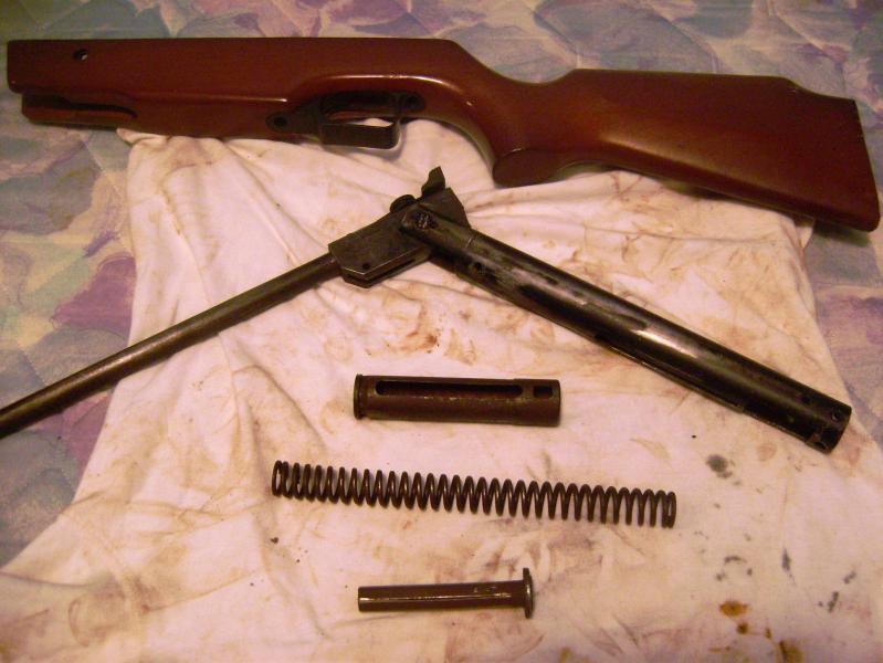

la he desmontado y me he encontrado esto.

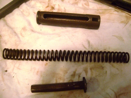

el piston tiene una pequeña rotura que creo no influye ,pero resulta que no tenia nada de su sello,solo unos pequeños trocitos dentro del tubo,creo que se ha machaco a base de disparar en vacio...
en semasport he encontrado casi de todo para su reparacion,y por 20 euros podre volver ha hacerla funcionar,pero no tienen el piston,y como tiene esa raja me gustaria cambiarlo.
¿puede funcionar perfectamente con esa rotura en el piston?
y a la hora de volver a montarla:
el piston esta roñoso,el interior del tubo tampoco esta muy bien,¿seria bueno meterlos en algun liquido,como gasoil?
y despues,¿donde debo de echar grasa y donde no?
y ¿que tipo de grasa le viene bien al piston y al muelle que no dañe el sello?
he leido sobre grasa de teflon,de litio,etc...
agradecere cualquier ayuda por pequeña que sea.
gracias

Hola!
Puedes comprar un pistón de medidas similares. En Serma o similar, las armerías normales no suelen tener piezas como pistones porque se supone que no se gastan.
También se puede soldar y pulir después.
El limpiahornos, y el vinagre también limpian. El gasoil es más para desengrasar el limpiahornos se come todo lo que no sea hierro.
Yo creo que puede funcionar tal cual si no le das un uso muy intenso ni deseas una precisión aplastante.
Un saludo!

Me olvidaba del engrase.
Por fuera la palanca de carga articulaciones, báscula etc con aceite para armas.
Por dentro, exclusivamente el muelle, se le da una película con grasa de bisulfuro de molibdeno o como se escriba, el nombre comercial de más éxito es "Molykote" También valen las que especifiquen estar hechas a base de litio.
Por cierto cómo está el cañón? Con el estado general del arma debe de contener una recia capa de plomo, restos de sello, balines atascados, restos de munición improvisada....

Supongo que ése pistón se pueda soldar y repasar después.

Respecto a ese pistón,con buen cordón de soldadura y posterior lijado-pulido,queda mejor que nuevo,por ahi no se rompe mas.

Ese pistón puede funcionar perfectamente, no te merece la pena soldarlo.
Límpiala bien, si quieres quitar el oxido usa un antioxido pero luego tendrás que pavonarla.

gracias a todos por vuestras respuestas con animo de ayudar...
hoy he recibido el paquete de semasport y es todo perfecto,no merece la pena hacerse un sello de cuero cuando uno sintetico cuesta 2 euros..
efectivamente el piston no lo podre cambiar,no lo encuentro,pero si lo llevare a poner un punto de soldadura,por lo demas por 20 euros le pondre muelle,sello,pasadores,tornillos y bastago nuevo.
despues la pintare,barnizare y listo...tampoco quiero gastarme 50 euros en ella porque por 80 tenemos nuevas...
colgare un par de fotos,por supuesto.
ah,una cosa mas,he leido que la grasa de litio es mala para el sello,y he comprado grasa de siliciona para el muelle y el piston...a ver que tal funciona.
