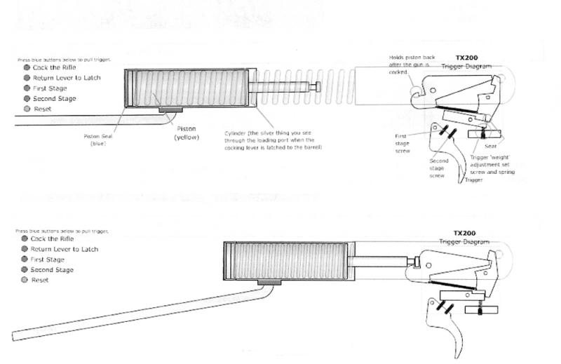

El grueso del alambre del muelle, multiplicado por el número de espiras, mas las guías (si las tiene) no debe superar la longitud que haya entre el tope del muelle y el final del pistón.
En esta foto lo puedes ver de forma grafica.
Es más fácil aumentar la potencia poniendo un muelle con una espira o vuelta menos pero con un alambre más grueso que poner un muelle con más espiras.
