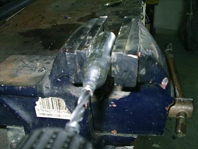

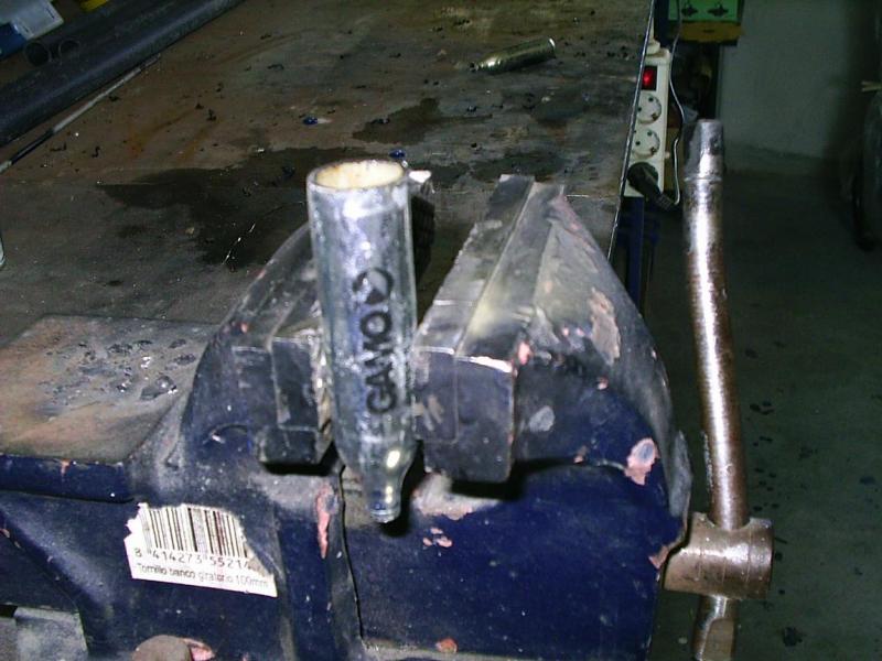

cogemos la botellita y le pasamos la broca de seis m.m
silenciador 1.JPG (32.97 KiB) Visto 29191 veces

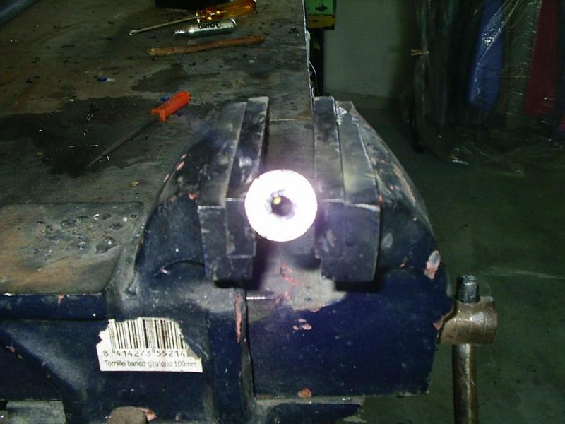

seguimos y cortamos el culo de la botella,con una sierra o un flexo
silenciador 2.JPG (65.43 KiB) Visto 29191 veces

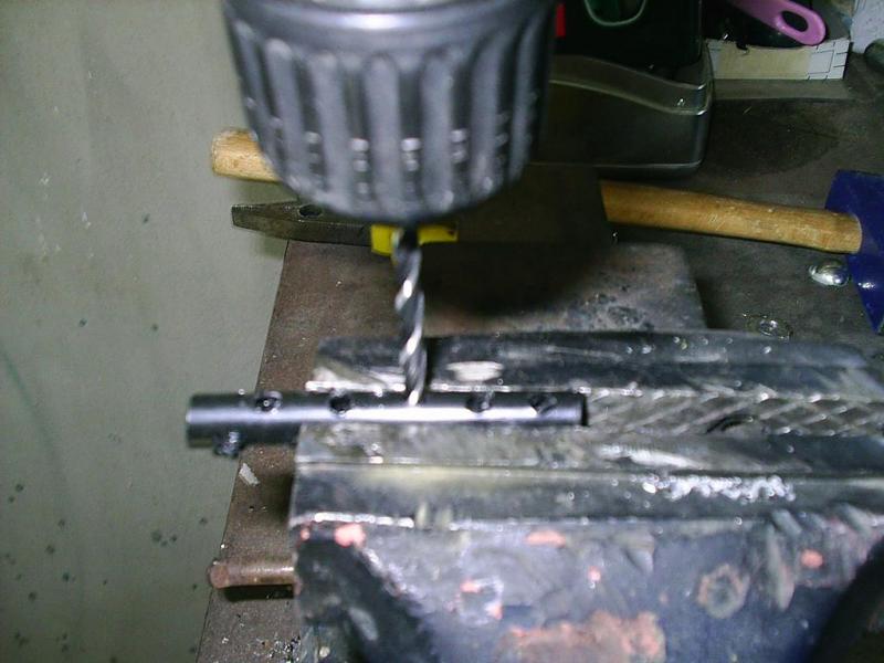

cogemos un trozo de tubo,un boli,algo redondo que tenga un diametro interior de 6m.m y lo perforamos haciendole varios agujeros con la broca de 4m.m

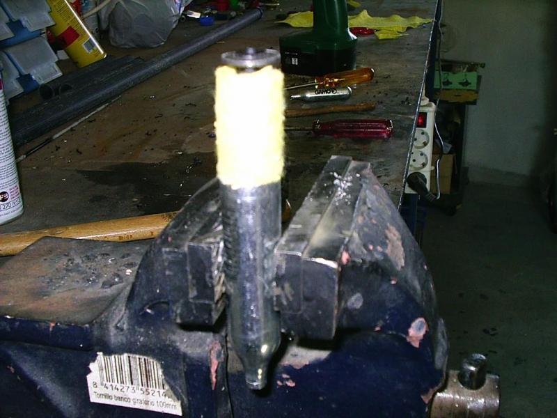

le ponemos una arandela al tubito,boli,o que os apañeis,(el tubito cortarlo mas largo que la botellita)y cortamos una tira de balleta amarilla,la que enroscamos al tubo haciendole fuerza para que coja lo mas largo posible,lo metemos en la botella y coramos el tubo sobrante.
silenciador 4.JPG (65.85 KiB) Visto 29196 veces

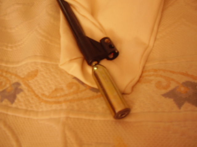

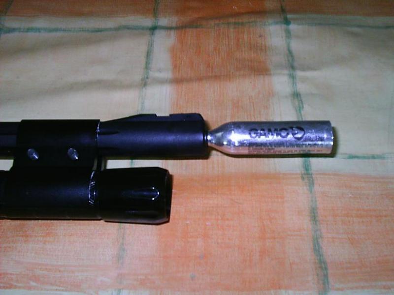

para colocarlo en carabinas hay que pasarle una brona de 8m.m ala boca del cañon,es de plastico y no cuesta nada hacerlo.poara colocarlo en las pistolas gamo hay que pasarle la broca de 7m.m a la botella,ya que es la medida que tiene el tubo que asoma por el cañon.
silenciador 6.JPG (44.8 KiB) Visto 29196 veces

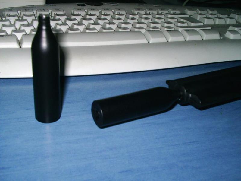

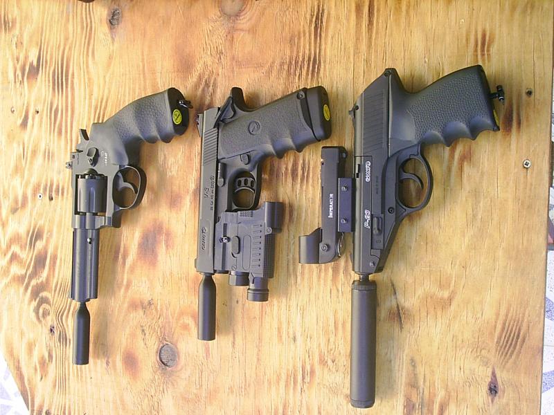

una manito de pintura en spray negro mate y ya tenemos un silenciador barato y efectivo al 100%.
le he colocado uno a la g-1200,a la v3,al revolver gamo r77 y ala extreme y puedo aseguraros que funciona,las deja completamente mudas.un saludo y animaros
silenciador 7.JPG (68.65 KiB) Visto 29200 veces

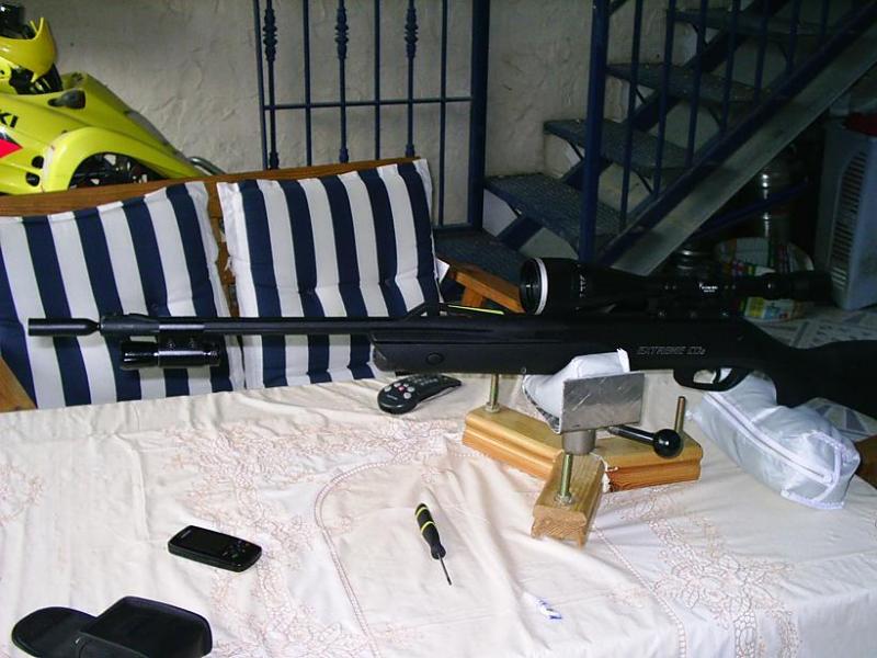

cuando vacie la botella de 88 gramos de co2 de la extreme,intentare hacer uno para la qb78.si sale como espero lo colgare.
por si alguien se pregunta si agrupa bien.
si agrupa igual que sin el,para colocarlo le meto una varilla de 5.5 por el silenciador hasta el cañon,lo alineo y cuando lo tengo le pongo un poco de pegamento entre la botella y el cañon por si se moviera con los disparos.
ayer estuve con unos compañeros probando le extreme a 35 metros con la rata y con apoyo caia,aparte de no hacer ruido.
saludos :cow:

ya me he hecho uno y lo prove en la carabinita de muelle de mi padre una norica 56 (la escopeta de los experimentos) y encaja a la perfeccion en al boca de plastico lo malo es que al ser de muelle no silencia nada pero esta wapo quedara bonito y servira como bocacha .
gracias por la idea me he entretenido haciendolo al menos ya sabemos todos una cosa mas ,si algun dia tengo un arma de co2 que le sirva ya se que ponerle xd
por cierto:los pelillos que entran de balleta por los agujeritos de la barrita por donde pasa el balin ¿como se pueden limpiar ?¿alguna idea?quizas lo aprete demasiado al liar la tira de balleta :oops: :oops:
aqui os dejos la foto
saludos

este fin de semana voy a ver si vacio una botela de co2 de 88gramos y me pongo manos a la obra.
con la de 88 gramos sepuede acoplar al cañon como tu dices,e incluso sele puede poner un tornillo para que quede completamente sujeta al cañon.el unico inconveniente que le veo es que la botella se me hace un poco pesada.
pero hasta que no la haga y la pruebe no saco conclusiones.para el lunes la tendre.
