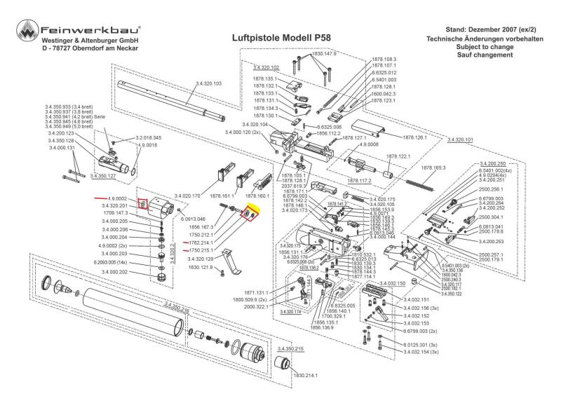

Muchas gracias a todos.
Sobre todo por el esquema de piezas, que en el manual no viene.

Supongo que las referencias marcadas son las tóricas y sellos que se cambian, solo son 3?? + los de las botellas?
