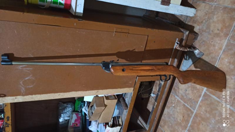

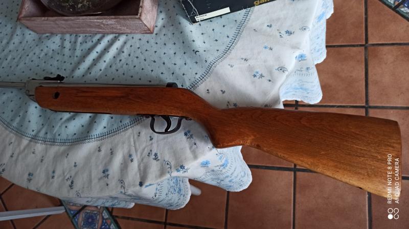

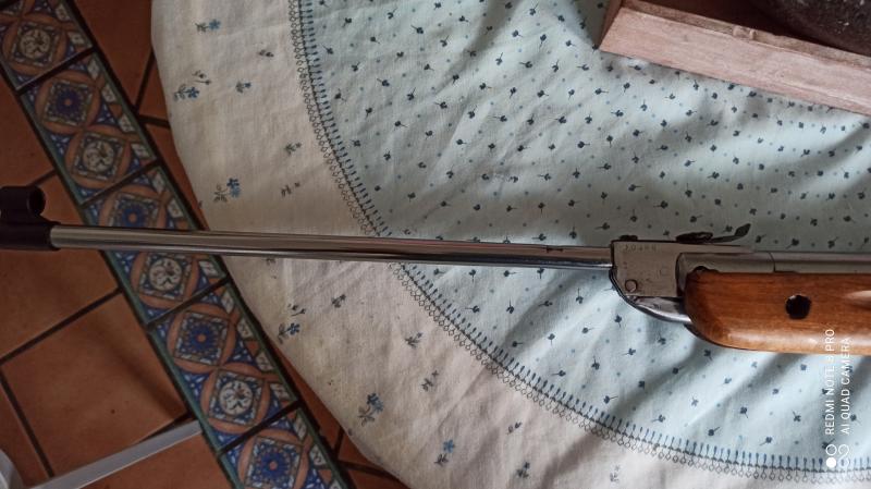

Por fin terminada.
Hola, me han dado una carabina antigua, es una flecha modelo 14 y esta en pesimas condiciones, el cañon 80
Hola, me han dado una carabina antigua, es una flecha modelo 14 y esta en pesimas condiciones, el cañon 81
Hola, me han dado una carabina antigua, es una flecha modelo 14 y esta en pesimas condiciones, el cañon 82
Garban0
Mensajes: 427
Registrado: 28 Dic 2015 09:36
Re: Restaurar carabina
Mensajepor Garban0 » 06 Ene 2021 17:30
Pulido a espejo y un barniz para metales. Y na madera lijada asta grano 400 un poquito tinte y aceite de linaza y pulida a trapo. En cuanto al repuesto le tenido que "apañar" Algunas cosas porque no hay repuesto. Pero vamos se a quedado muy chula y funciona perfectamente.
