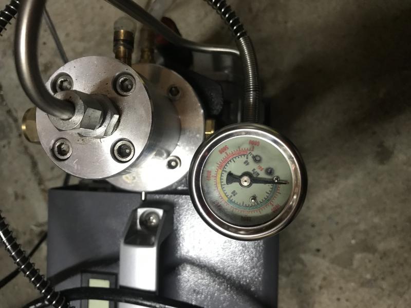

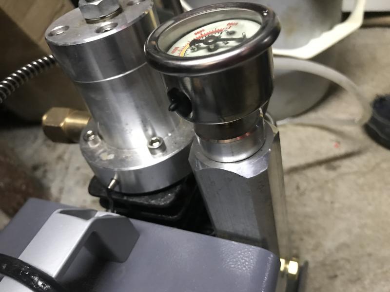

Buenas compañeros del foro, tengo un compresor chino muy parecido al Eolo, y se han soltado los tornillos de la graduación, sabéis si se puede abrir la tapa para retirando el cristal volver a atornillar? No tengo ni idea y me da miedo tocarlo sin saber si me lo cargo, gracias de antemano .
Son los tornillitos del manómetro .

Lo mas complicado en los mano es retirar la anilla que sujeta el cristal, cosa difícil ya que suele estar plegada por detrás para sujetar el cristal contra el cuerpo y desplegarla es una caca, si esta atornillada la puedes sacar fácilmente el resto es pan comido, como en la foto parece que no tiene glicerina no te vas manchar los dedos, atornillas la placa y esta, el interior es un tubo plano en spiral que con la presión del aire en su interior hace girar l'aguja, nada de otro mundo.
Si te cargas el cristal no pasa nada, a no ser que cambias la posición de la aguja o fuerces el serpentín que la soporta.
Si los tornillos se colaron en el interior lo desenroscas le quitas un tapon de plastico-goma que tiene de lado y sacudes para que salgan.
Si lo consigues antes de ponerlos metes un poco de esmalte o pintura en los agujeros antes de enroscar los tornillos
Como es un simple sin contacto de parada auto, te va ser fácil encontrar otro si lo debes remplazar.
Saludos y suerte

Muchas gracias socavon, pasa que con el confinamiento me da miedo cargármelo y no poder reponerlo en breve con la consecuencia de no poder tirar en mi casa. Haré lo que me dices cuando acabe esta locura ya que si se rompe cargo las botellas en la federación. Nuevamente muchas gracias, chao.
