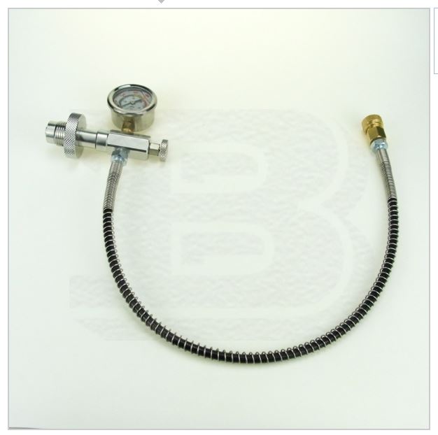

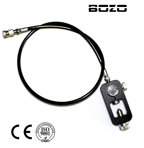

La botella, es de 300 bar, y evidentemente si el compresor es de 200, no cierra contra el grifo, y no se puede llenar. . . .

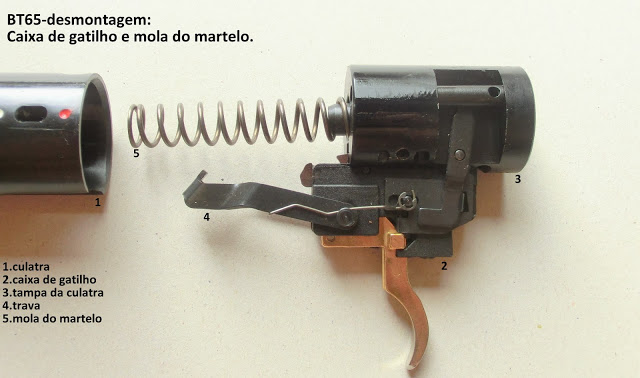

Mi BT65RB es de 200 bar, o sea que en cualquier tienda de material contra incendios me la recargan. ¿A qué presión trabaja la tuya?
Y sobre los problemas, por si alguien sabe la causa y la solución, a mí lo que me pasa es que el sistema que impide la doble alimentación no funciona. Como al compañero, a veces no me engancha el cerrrojo, y cuando repito el movimiento no hay nada que impida esa segunda alimentación.
No estoy en absoluto descontento de mi Hatsan, pero....

Re: PROBLEMAS CON
LA PIEZA CUATRO ES LA QUE NO ENGANCHA BIEN EN EL CONJUNTO GATILLO.

Re: PROBLEMAS CON
Intenta poner el disparador algo mas duro, y si no va, dale mas tensión al muelle que acciona esa pieza, pero, antes de ponerte a guarismar, si la carabina esta en garantia, llevala a donde la compraste...........
Desde 1991, las botellas de aire comprimido están bajo una normativa europea, y las roscas, están normalizadas, o sea, que no es que cada uno le ponga la rosca que mejor le parezca. La rosca es Métrica 25X2, pero hay botellas de presión de trabajo de 200 bar, y otras, de 300 bar, y su rosca es la misma para las dos, pero no la profundidad de la rosca (el largo), que es casi el doble en las botellas de 300 bar. Esa estación de carga que pones en la foto, de las llamadas de "estribo", digamos que se han quedado totalmente desfasadas y obsoletas, y SOLO VALEN para botellas de 200 bar, y no valen para las de 300, por que no llegan al fondo del grifo, no hacen tope, y pierden aire como una cafetera vieja.........Y las estaciones de carga, son para cargar los depósitos de las carabina, no para cargar las botellas de aire comprimido. Una estación de carga para 300 bar, vale para cualquier tipo de botella, tanto de 200, 230, 0 300 bar, y las tienes de gran calidad en Aliexpress (de 300 bar), por 25 €, puestas en casa....
