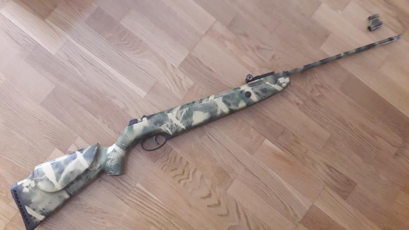

Buenas tardes señores y señoras, soy nuevo en el foro aunque de vez en cuando si os leia, una de mis pasiones fuertes son las armas, he trabajado con ellas y por cada segundo que pasa me gustan mas, hago mi primera publicacion ya que llevo años intentando solucionar el problema y no encuentro nada porinternet, tengo una carabina de muelle NoricaSpecial Dragon de 4'5 que de potencia y precision siempre fueron envidiables sin pensar en el gatillo para hombres que tiene jaja, en su dia le di un golpe a la pieza delantera del cañon que alberga el punto de mira y se ha movido, la he llevado a la tienda donde la compre para mandarla a fabrica y me han dicho que no es posible, no he encontrado solucion, intento moverla con la mano para dejarla centrada pero no hay manera, espero que alguien tenga algun consejo, un saludo a todos de antemano. (Adjunto foto, pintada por mi :) )

Límpiale la pintura de la punta y métele Loctite.

Donde entra la mira no tiene pintura gaviota, se puede meter perfectamente y se queda durisimo sin echarle nada, tiene un estriado, lo que no se es como medir para dejarlo en su sitio perfecto para poder apuntar correctamente

Pues no sé como lo hacen en fábrica cuando ponen la bocacha, para que el punto quede perfectamente arriba.

Así a bote pronto se me ocurre, si pudieras colocarla en algún banco de tiro o similar que te puedas agenciar, de modo que este perfectamente nivelada tanto horizontal como vertical y en el frente le coloques una plomada justo delante del cañón, donde te quede la cuerda tendrás el centro e irás regulando el giro necesario al punto de mira.
Creo que me he explicado bien, inténtalo y ya dirás.

A mí me ha pasado alguna vez lo mismo,y lo hice de la siguiente manera.La mejor forma es sujetar el arma o cañón y poner el punto levemente encajado,y mirar como si estuviéramos apuntando,así podemos corregir con un leve golpe para un lado u otro.Una vez tengamos la seguridad que está alineado,sin encajar del todo,sacamos la carabina y apuntamos a algo lejos,si estamos seguros,volver a apoyarla y sujetarla e ir introduciéndola a pequeños golpes,y comprobar sacando y mirando de nuevo si sospechamos que se ha girado.Así hasta que acertemos

Muchisimaa gracias a los dos por la ayuda, creo que intentare lo que dices josegun, confio en dejarla bien. Un saludo
