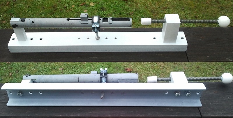

Hola,
Navegando por internet he visto este compresor de muelles de fabricación casera.
Es el mejor que he visto hasta ahora y creo que el diseño es fácilmente copiable.
Compresor de Muelles

Buen aporte, ahora lo importante es a la hora de fabricártelo adaptártelo a tus carabinas y perfecto.

Simple y robusto,hecho con una vigueta en U de acero. Gracias por la idea.
De todas formas es mejorable. La varilla roscada que sujeta la abrazadera se podría doblar para los lados al apretar el muelle. Debería sustituirse por un bloque sólido como los de los extremos, aunque sea en madera bien gruesa.

Hola,
Lo que mas me gusta es que, si os fijáis en las perforaciones, el compresor se puede ampliar y reducir en función de las necesidades.
Aunque es cierto lo que comenta gaviota: Esa pieza del medio en caso de mucha presión se te puede ir para los lados. Habría que hacer una pieza igual que la de los laterales.
