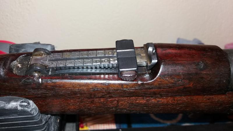

Hola. Quiero cambiar la mira de mi MAUSER K98 M24/47 y para ello tengo que quitar la mira original para instalar un rail para poner un visor.
Le he quitado el pasador a la mira y el problema viene ahora porque no sé cómo sacar la parte de arriba de la mira, he intentado quitarla tirando pero no sale y no quiero forzarlo.
Sabéis como se hace?
Os lo pongo unos fotos para que lo veáis bien.

Como te dice Jurgen fija el rifle de alguna manera.
Yo si te soy sincero para quitar la mira trasera lo hago con el cañón desmontado puesto que la parte de la acción por debajo es plana y puedes apoyarlo justo ahí transversalmente en una tabla o lo que sea. Yo uso el mango del martillo que es lo primero que tengo a mano. Eso sirve para que no se te gire simplemente, lo cual es suficiente.
Debes sacar el pasador con un botador algo mas fino que su diámetro. A continuación voltea el alza hasta dejarla totalmente perpendicular al cañón. Justo delante del alza puedes ver la punta del muelle, justo delante del eje del alza. Ahí debes presionar con un destornillador y hacer bastante fuerza para mantener el muelle aplastado. Mientras lo mantienes pisado, vuelves el alza casi hasta su posición normal empujado del eje hacia abajo y hacia atrás.
Una vez quitada el alza el muelle sale tirando, sale asi de su carril. La base es fácil, quita el tornillo que la aguanta por la punta y deslizala un poco hasta sacarla del canal.
Al principio te costará pero con el tiempo se te hará sencillo. Reconozco que de primeras no es fácil.
Te sugiero que protejas con cinta de carrocero la zona. Si se te escapa el destornillador mientras pisas el muelle rayarás el cañón.

Muchas gracias por vuestra ayuda. Ya la desmonté.
