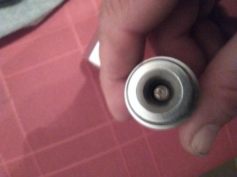

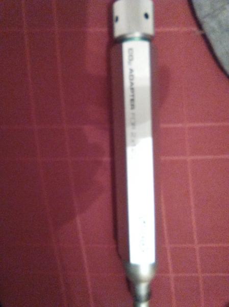

Hola buenas, pues eso que necesitaría ayuda para saber las medidas de la junta del adaptador de walther para dos botellitas de co2, resulta que la e perdido y estoy harta de ponerle algo pero llevo ya gastadas unas cuantas botellas, total que si alguien me puede darme las medidas podre pedírsela a serman o hacerme una, pues serman no tiene estos adaptadores y no puede darme la medida, y estoy harto de telefonear para que me digan que si que tienen el adaptador pero no la junta, o si alguien sabe donde pedirla, si podría comunicarlo, pongo fotos
Gracias de antemano y un saludo

Compañero, supongo que sera una junta torica......si es una torica, y nadie sabe darte las medidas, lo mejor, es que lleves la pieza a cualquier almacén de hidráulica de tu ciudad, y le expliques el caso, y ya ellos te darán una torica, que pueda valer, en todo caso, cógela de varios espesores distintos, hasta probar la que te funcione, pues del mismo diámetro, las hay de varios espesores, que es lo complicado de saber......
Mirando la marca y modelo del adaptador en Google, tampoco encuentras nada????? Puede que sea una torica de 6,5X1,5 pero, no te lo puedo garantizar..........

Gracias compañero, ahora ya puedo empezar a comprar juntas a partir de la medida que me as dado, estos armero no hay manera que te la den , y por aquí no hay no hay ninguna armería que disponga de estos accesorios
