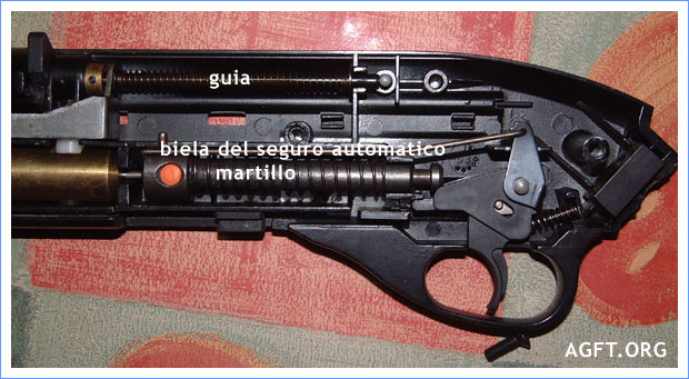

He observado una cosa, que por mas casquillo que pongamos al muelle del martillo, la carrera de éste está limitada por el alambre que lo une a la biela del disparador, queda la parte doblada del alambre entre el martillo y el cuerpo interno de la carabina, y no deja avanzar mas al martillo. a ver si me las ideo para suprimirlo o diseñar otra forma de coger el martillo. Porque si no, no sirve de mucho calzar el matillo para darle mas tension al muelle, ya que la carrera de la aguja de la valvula siempre se verá limitada.
Pongo el enlace de una foto para que veais de que hablo.

El alambre tiene algo de juego al apretar y soltar el gatillo,digamos que evita que perdamos gas impidoendo que se abra la valvula siempre y cuando el gatillo no este acionado, que por lo cual si este lo esta el alambre dejara que la valvula se abra, nose si me explico o te lio... jeje yo observe igual que tu, pero al calzarlo se ve que suelta mas gas, osea que lo de calzarlo funciona, hay quw buscar el punto justo, para no desperdiciar un rafagazo de gas.

Mañana me lo miro con mas calma a ver que ñapa puedo hacer... jeje

Hola
Ese '!muelle'' es un sistema antirebote para que el martillo no golpee una segunda vez en cada disparo ,con el consiguiente desperdicio de gas.

Hola paxaro, muchas gracias por el apunte, tiene mucha lógica. Además creo que también sirve para que no se dispare la carabina si el gatillo no está accionado, por ejemplo cunado se cae al suelo.
