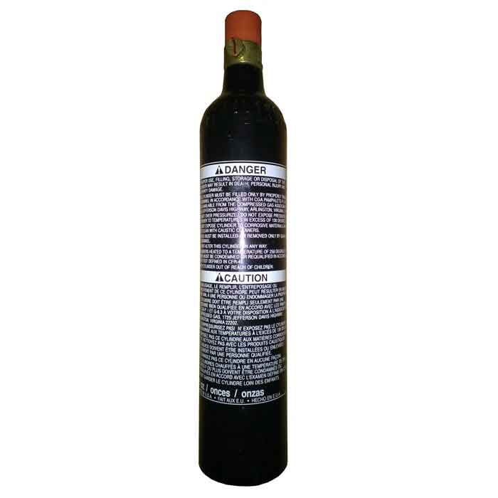

Ninguna de estas 2 botellas se puede poner en la g1200 con el adaptador recto si tienen 50 mm o mas de diámetro

con esta bottella aun sobra 1ml con respecto al cañon ademas de ser muy economica
