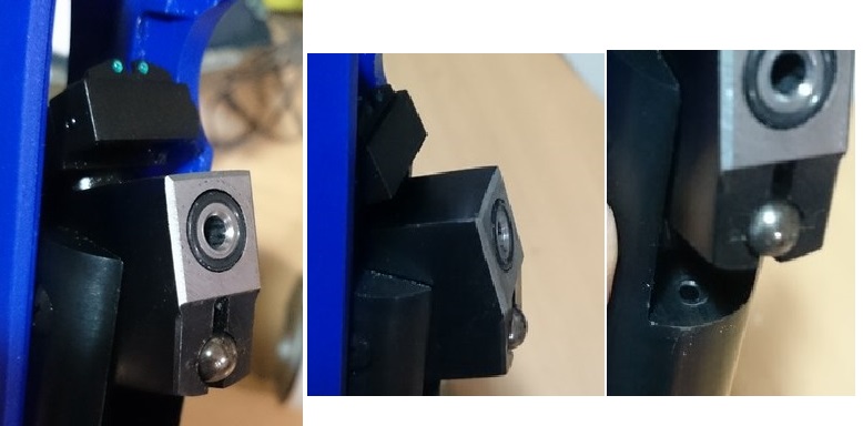

Esa tórica debe sobresalir par que haga estanqueidad. SI no se va el aire por ahí.
de paso haz en el puerto de carga lo que puse en el foro y lo del gatillo: Mejora la precisión sobremanera por muy poco trabajo

Tal vez sea la torica por que lei el otro dia que con humo de un cigarro soplara por el cañon y si salia humo es que seria la torica probe a soplar y salia humo por la zona del gatillo y algo por la torica pero el muelle tambien tendra algo que ver creo yo por que al cargar esta muy blando no hay apenas que apretar el cañon hacia abajo para que cargue. :D
