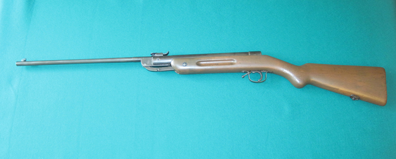

Buenos dias.
Tengo una escopeta de perdigones BASCARAN-EIBAR. Me dió por desempolvarla (desde niño no la había vuelto a ver). En su momento la guardé bien envuelta en papel y así ha estado cerca de 40 años. También recuerdo que saqué el permiso en el Ayuntamiento de Madrid, pero claro, a ver quien es el que lo encuentra ahora...
Esta escopeta ya era de mi padre por lo tanto, calculo que tendrá cerca de 90-100 años (puede ser?). He comprado perdigones, he tirado con ella y no me ha parecido mal. Aún asi, la he llevado al armero para ver si se podría cambiar el muelle y regular la mira.
Me ha dicho que ya no hacen esos muelles y por supuesto no ha regulado la mira. Compré las baguetas para limpiarla, la desmonté y he estado dándola manos de aceite de oliva durante 7 dias y dejándola secar entre mano y mano. En fin creo que no ha quedado mal, en cualquier caso mejor que estaba seguro.
Bueno, no encuentro ningún número que pueda dar para sacar el permiso. En el cañón solo pone BASCARAN EIBAR. He visto una que creo que es la misma en Google y el propietario dice que es COMETA.
En fin, os pongo fotos y ya me direis si merece la pena seguir intentado cambiar el muelle o por el contrario la monto y la guardo (también he comprado una funda). Ola vendo? Merecería la pena venderla?
Un saludo y muchas gracias

A mi me parece una típica Cometa V o similar de la época ( mediados 60 si no ando equivocado ). Aunque sólo tu sabes la edad que tienes y la que tiene tu padre para haberle calculado 100 años a la carabina :wink:
También podría ser unos hierros mas antiguos adaptados a una culata de los años 60.
Si es una Cometa V o similar se suelen vender en torno a 35 euros quizás mas en tu caso por el buen estado de conservación.
No uses aceite de oliva ni en culata ni mucho menos en el metal, oxida. Usa aceite de armas o motor para el metal y para la madera, linaza por ejemplo.
El permiso del ayuntamiento olvídalo, no es obligatorio si esa arma solo la tendrás en casa para colección/decoración.

Pues teniendo en cuenta que acabo de hacer 58, soy del 56 (joooder....que palo!!!) y que la escopeta era de mi padre cuando era chaval.....pues fíjate....
La tira de años.....
Me parece que al final la voy a montar de nuevo y a guardar en la fundita y listo.
Lo dicho, muchas gracias

Por las fotos que pones es dificil reconocerla pero a mi me parece una MAB, (Martin Anton Bascaran), madre de las primeras Cometas "V" y con los mecanismos prácticamente iguales. Ese "armero" no debe ser muy entendido o no tiene ganas de trabajar. Muelles y sellos de esa carabina aun se encuentran en el mercado; valen los de la Cometa "V" y similares.
Creo que esa carabina se fabricó entre los años 40 / 50.
Este es uno de los modelos, esa tuya no tiene que ser igual pero si muy parecida.

Hola amigo, yo opino igual que Jerónimo es una MAB, yo tengo alguna que lo pone y son anteriores a las cometa V. Respecto a venderla, pues creo que hay poca gente que las valore igual que nosotros y no merece la pena que te den solamente 30 o 40 euros (es mi opinion). Hace poco he comprado en una armeria un muelle y el sello para esta carabina y no he tenido problema para encontrar estas piezas....

Para el muelle real tienes que mirar el que tiene y ver cuantas vueltas tiene y que diámetro exterior, 18 o 20 mm.
