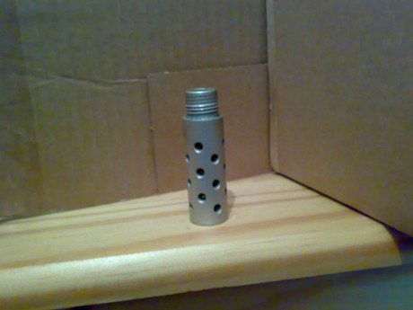

Ésta es la imagen de la fusion de *idelbarrio*:

*Idelbarrio* ya lo hizo y le daba 5/8" de diámetro...
por idelbarrio » 07 Feb 2010 18:37
he medido la rosca de la bocacha y es una medida rara, igual esta en pulgadas.
Con un calibre o pie de rey me mide 15.8 mm, creo que esa medida equivale a 5/8 de pulgada.
Ya no tengo ni idea si habrá bocachas con esa medida para poder roscar en el cañon de la cometa.
Pues eso, reto conseguido, ahora me queda intentar pavonarla sin joderla a ver si es posible.
Un saludo y seguiremos informando
Ismael.
