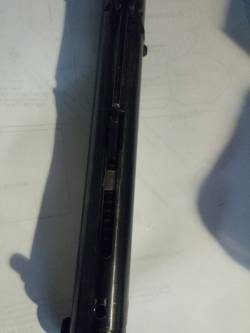

Hola, interesante foro. Reciente adquirí una Gamo Falcon, y no consigo cargarla. Al girar la palanca, se vuelve a su posición sin cargar. Podríais echarme una mano para solucionarlo. Gracias.

que palanca dices,la que esta debajo del cañon?
notas resistencia del muelle?
si no te engancha pueden ser el gatillo que tenga el tornillo de ajuste pasado o que tenga suelto o roto el teton de enganche.poco mas te puedo decir sin verla
- claro la palanca de carga.
- si la verdad, bastante dura.
- el tornillo de ajuste, te refieres al tornillo que lleva justo en el gatillo. Ese tornillo lo veo bien. el tetón de enganche, es el que no se cual sería...

Mejor foto que enlace

Hace mucho que publiqué este tema. Ya no me acuerdo si hay algún tornillo para afinar el gatillo. Pero fijándome en las imágenes que puse en el primer post, veo que en una de ellas hay un tornillo. Si fuera ese tornillo el que afina el gatillo, podrías ir moviéndolo apretando/aflojando según accionas la palanca de de carga hasta el final y comprobar si en algún momento engancha.
Le Center no la tengo aquí, por lo que no puedo comprobarlo. Te pongo la imagen. Observa el tornillito que hay en el guardamonte.
