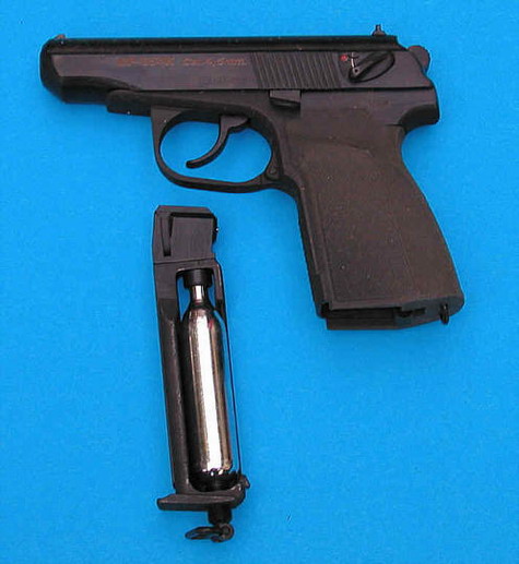

Hola compañeros.me dirijo a vosotros para plantearos una cuestion de la que yo no tengo la menor idea,a ver si alguno de vosotros me puede ayudar con sus conocimientos...quiero comprarme una pistola Baikal Mod. Makarov.en primer lugar porque es casi identica a la real y para mi es un arma preciosa.pero tiene,como casi todas las de Co2,muy poca velocidad de salida,creo que 90 mts/seg.Y mi pregunta es la siguiente...sabe alguien que se le puede hacer para potenciarla,al menos hasta los 120 mts/seg aproximadamente??? se puede retocar la valvula o algo parecido sin fastidiarla.Espero vuestras sabias opiniones,compañeros#saludos

no es una pistola a la que se le pueda sacar potencia facilmente;
los alemanes venden una junta "optimizada" que reduce la perdida de gas entre el cargador y el cañon (pieza 4)
puedes aumentar la camara de expansion en la valbula, desmontando la valbula, se saca el tornillo con el pincho y se agranda el agujero, pero sin llegar a tocar la rosca. Tambien puedes intentar agrandar y pulir un poco los agujeros de la aguja de la valvula (pieza 4) por donde pasa el gas cuando se abre, puedes intentar cambiar el muelle de la aguja (pieza 6) por uno más blando, asi se mantendria abierto durante mas tiempo en cada disparo, pero corres el riesgo de que te salgan fugas de gas o de que en berano el muelle no tenga suficiente fuerza para cerrar la valbula.
Puedes intentar pulir un poco con dremel las aristas del alojamiento de la bola (en donde señala la B), las de la parte de arriba, asi cuando salga el gas a la bola le costara menos iniciar la salida.
Con todo esto no creo que le sacases más de 5m/s extras.
El cañon original es demasiado grande para las bolas de acero, Podrias mejorarle mucho la precision y muy poquito la potencia cambiandole el cañon original estriado por uno liso de precision para bolas de acero.
otra opcion es agrandar ligeramente una o dos decimas el conducto por donde suben las bolas del cargador y entonces utilizar bolas de plomo que ajustan más en las estrias, pero la mejora seria menor al cañon liso y encima se pierde velocidad en boca porque la municion pesa más.
Despues de estudiarlo yo decidi que no merecia la pena complicarse mucho la vida con esta pistola, lo unico que le hice a la mia fue modificar ligeramente para disparar bolas de plomo y cambiar el tornillo de la botella por uno que requiere llave pero queda oculto a la vista.

Gracias wibols por la magistral leccion de bricolaje que me has dado,pero de la mitad de cosas que me has dicho no me atrevo ni con la mitad,asi que casi mejor me miro otro modelo mas potente y me quito de comerme el celebro.eres un manitas,tio¡¡¡
