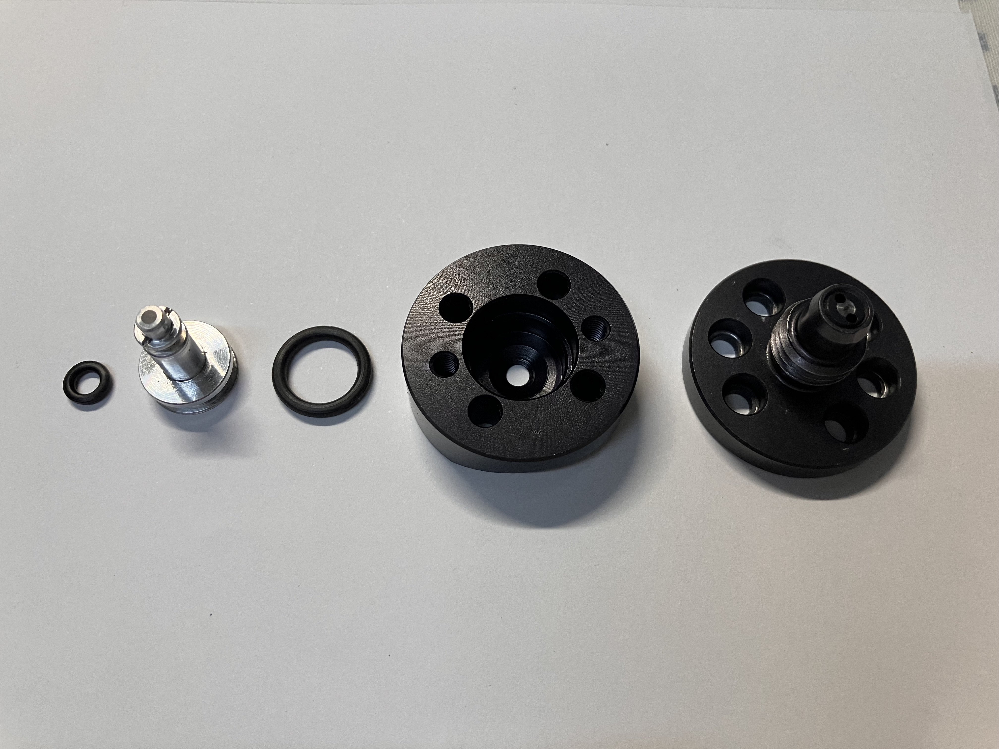

Esto es el regulador abierto

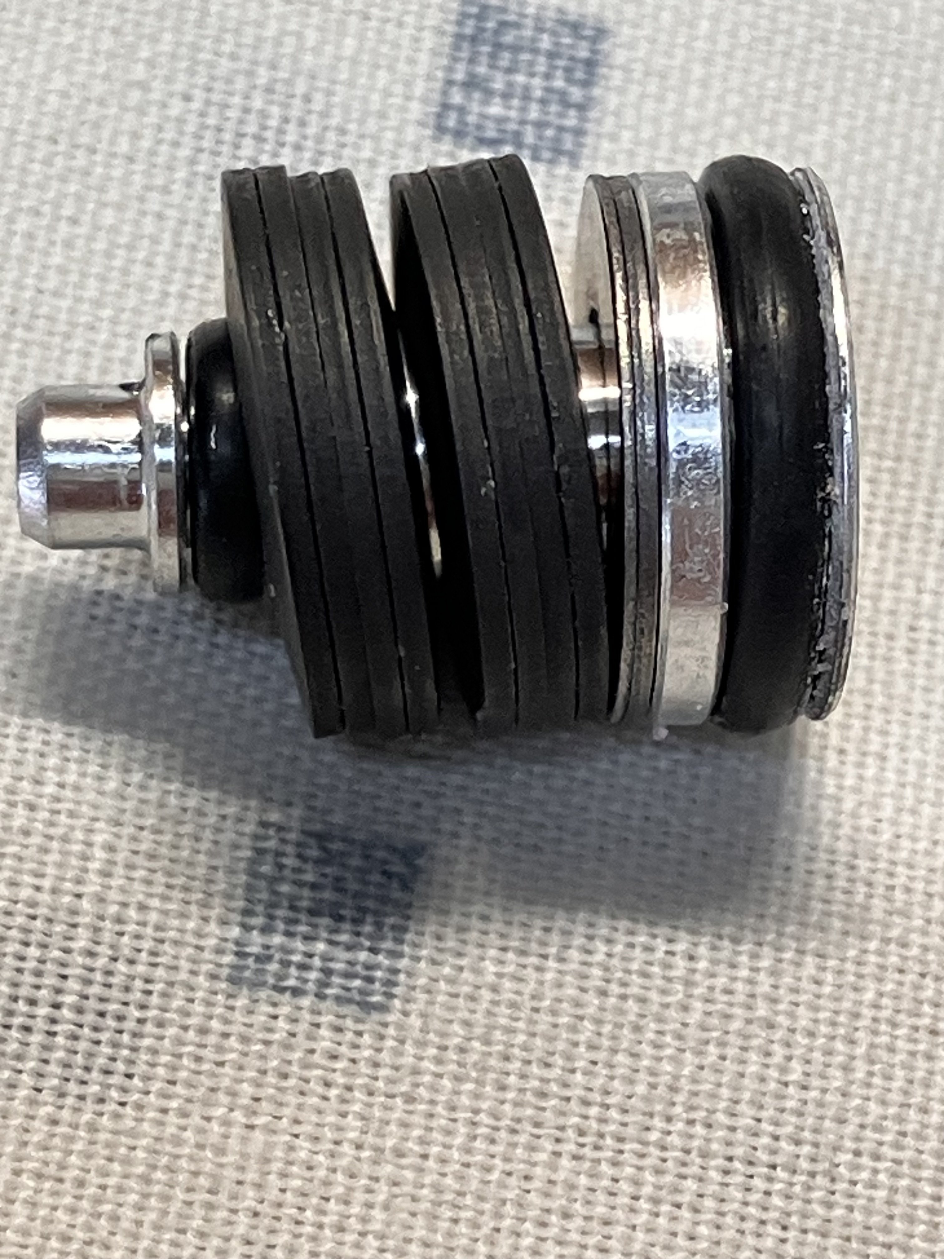

Este es el conjunto arandelas y el pistón.

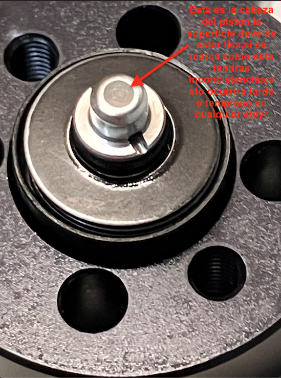

Fijate en las marquitas que parecen círculos,solo con eso se jodio el regulador,se estropeo la junta mas grande del cuerpo del pistón y al cerrar perdió su concentricidad y cerraba en distintos lugares.
