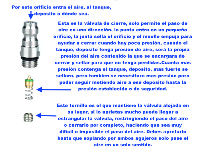

Las juntas tóricas las consigues en cualquier almacén de hidráulica,incluso para salir del paso los chinos venden unas cajitas con gran variedad de tamaños.En Aliexpress puedes conseguir un puñado de válvulas foster antirretorno por muy poco dinero,yo le he comprado por ahi,no esta de mas tener algunas de repuesto.Te paso una foto mas o menos explicado el funcionamiento de la válvula foster.

M.Travieso escribió:Las juntas tóricas las consigues en cualquier almacén de hidráulica,incluso para salir del paso los chinos venden unas cajitas con gran variedad de tamaños.En Aliexpress puedes conseguir un puñado de válvulas foster antirretorno por muy poco dinero,yo le he comprado por ahi,no esta de mas tener algunas de repuesto.Te paso una foto mas o menos explicado el funcionamiento de la válvula foster.
Mejor explicado imposible!!!!
