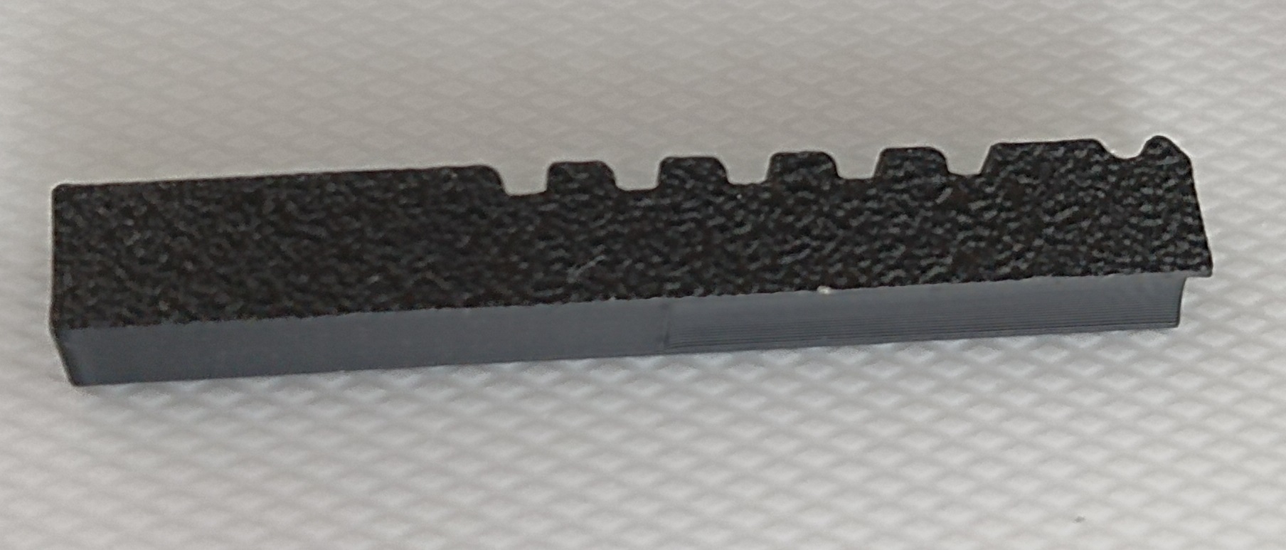

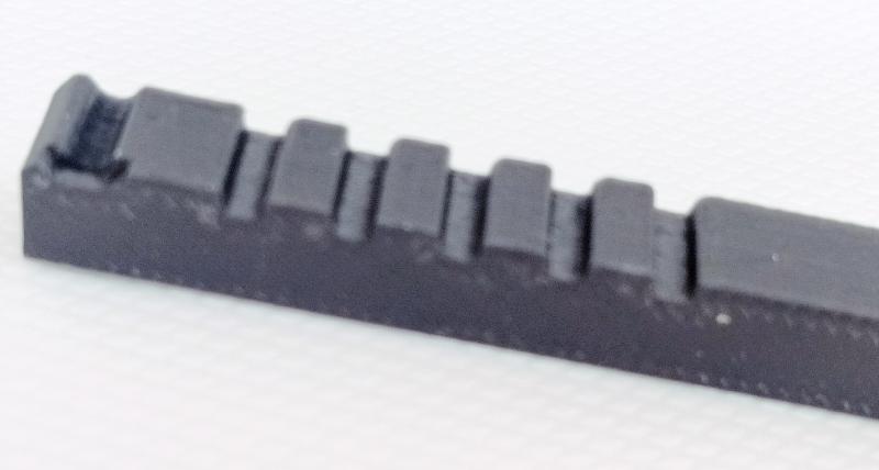

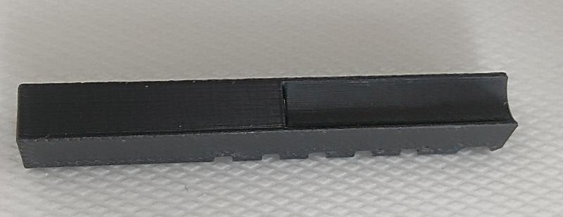

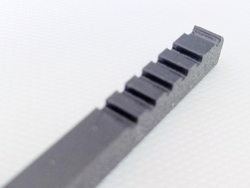

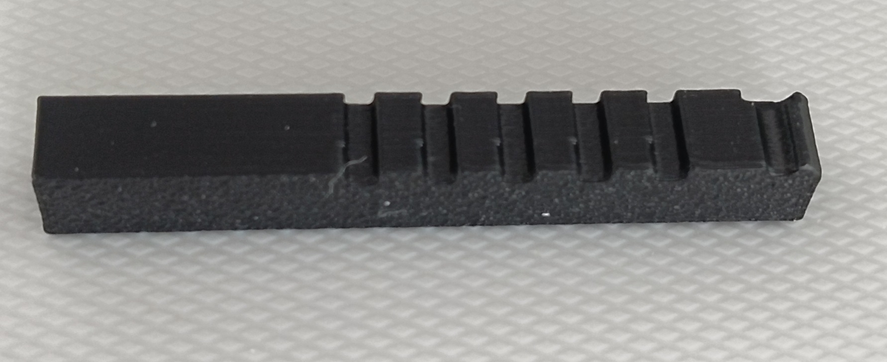

Hola, buscando en otros foros de aire comprimido, he visto que hay gente que ha probado estos cargadores para el tiro en seco en ABS y les ha funcionado. He buscado a gente que imprime modelos en 3D y he conseguido uno que me ha impreso el cargador para el tiro en seco, lo llevo probando el mes de agosto y de momento esta yendo bien, no he percibido ningún desgaste ni rotura, la pistola va fina. Después de usarlo lo reviso con el móvil en modo macro y parece estar entero. Me lo han impreso en ABS al 50% de densidad, dejo algunas fotos. Seguiré probando. Un saludo.

Cargador en ABS para tiro en seco de LP50

Montecaba escribió:Hola, buscando en otros foros de aire comprimido, he visto que hay gente que ha probado estos cargadores para el tiro en seco en ABS y les ha funcionado. He buscado a gente que imprime modelos en 3D y he conseguido uno que me ha impreso el cargador para el tiro en seco, lo llevo probando el mes de agosto y de momento esta yendo bien, no he percibido ningún desgaste ni rotura, la pistola va fina. Después de usarlo lo reviso con el móvil en modo macro y parece estar entero. Me lo han impreso en ABS al 50% de densidad, dejo algunas fotos. Seguiré probando. Un saludo.
Más fotos.
