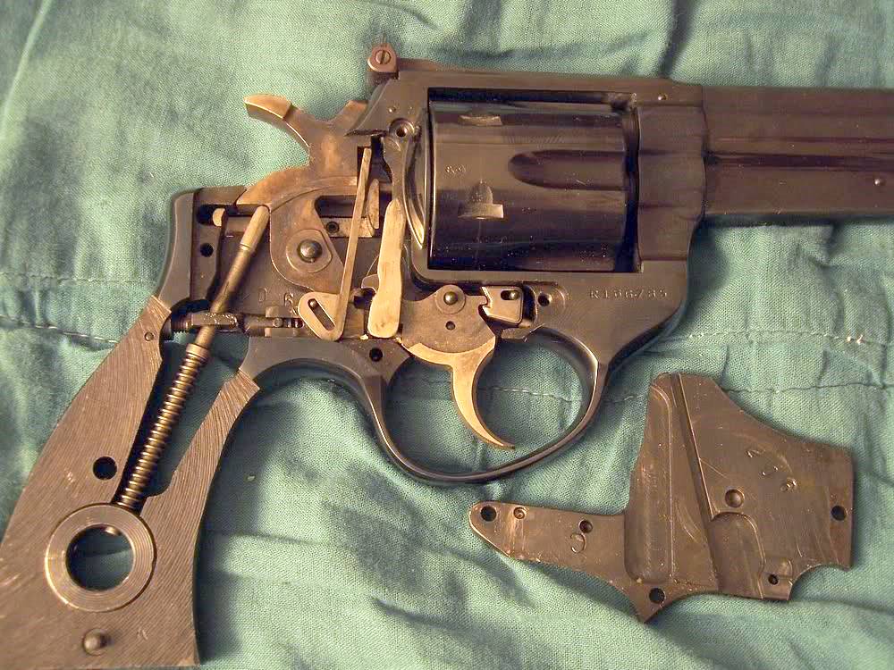

hola tengo un revolver target tropy y necesitaria sacar el martillo para intentar arreglarlo pues el tornillo del apoyo del pulgar se paso de rosca y el que he conseguido encontrar es de otro paso, le pase un macho pero se me ha partido y me queda 1 o 2 mmm como mucho de macho por quitar y necesitaria sacar el martillo para poder trabajar.no pongo foto del desastre porque no se como ponerla .saludos buenas tardes

Como todo revolver, tendrás que sacar la pletina lateral, usando un destornillador que encaje perfectamente en la ranura de los tornillos, destornillador que a veces hay que preparar su punta con una lima, y mejor golpeando del otro lado con un mazo de nylon, en vez de pinzar con un destornillador, para evitar mellar o rallar la pletina, y ya accedes a sus mecanismos, que son todos muy parecidos, y saca unas fotos para tener bien claro el posterior montaje.....

hola manolosolo muchas gracias por interesarte pero este no tiene la platina lateral es un armazon entero con un par de pasadores siento no poder poner las fotos cuando venga mi hijo mirare de ponerlas.me gustaria saber como se desarma .el problema del macho consegui solucionarlo con un granete dandole unos golpes se fue partiendo sin ningun daño .saludos y gracias

laureCuadrado escribió:hola manolosolo muchas gracias por interesarte pero este no tiene la platina lateral es un armazon entero con un par de pasadores siento no poder poner las fotos cuando venga mi hijo mirare de ponerlas.me gustaria saber como se desarma .el problema del macho consegui solucionarlo con un granete dandole unos golpes se fue partiendo sin ningun daño .saludos y gracias
Nunca he desmontado uno, pero por lo que veo parece que quitando la empuñadura y sacando los pasadores con un botador el conjunto de disparo saldría hacia abajo y atrás. Un poco al estilo de los Ruger de doble acción pero con pasadores en vez de con un pestillo. ¿No tienes el librito de instrucciones que suele acompañar al arma?.

hola tengo el libro y todo lo que viene con el revolver pero del desarme no viene nada.lo que dices de sacar los pasadores creo que es lo suyo pero una vez quite el tambor por limpieza y no perdi un rodamiento minusculo que lleva de milagro .saludos y gracias
