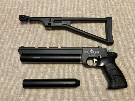

Buenas a todos :duel-guns: hace un par de dias recibi la pistola Diana Stinger cal. 5.5 después de ver por diferentes foros la buena relación calidad precio.
Mi intención es tunearla para divertirme y coger práctica el mundo Pcp, pues es nuevo para mi vengo de muelle.
Empezaria por un cañón un poco mas largo seguramente de la casa cometa, moderador weihrauch ( ya lo tengo) mejorar el culatin y pobrar como responde el regulador si no cambiarlo por uno huma y un visor compacto
Me gustaría utilizarla para para los recorridos de FT del club donde tiro pues la otra carabina pcp que poseo cometa lynx es demasiado pesada para ese fin.
También me gustaría mejorarla estéticamente con alguna pieza en impresión 3D, un guardamanos ponerle carril inferior para tripode y a la larga quizas ampliar el deposito o cambiarlo por uno mas grande.
Me gustaría que me dieseis ideas estoy abierto a escuchar, se trata de aprender poco poco pues este mundo es nuevo para mi , pero me considero un poco manitas (trabaje de joyero profesional y no se me daba mal aunque hace años que cambié de profesión.

Sobre el tema del cañon que le quieres poner mas largo, depende del diametro del mismo. me parece una idea acertada porque los cañones cortos como el de la pp700 no aprovechan el aire y más cuando le subes de potencia. La prueba está en que una carabina de 45cm de cañon a 24J y la pp700 a 24j con el mismo silenciador, suena muchisimo mas la pp700 y es porque el regulador tiene que estár mas alto para acelerar en menos tiempo al balin, usando mas aire. O sea usa mas aire a mas presión, pero el balin ya ha salido del cañon cuando podría seguir acelerando
Si es un cañon de 16mm de duametro yo lo pondria directamente.
Si le quieres ajustar un cañon de 12mm como de los Rifles SPA, en mi caso (aunque esta para los estandar de la pp700) lo que puede hacer es un enchaquetado con tubo de carbono de 20mm pero tienes que hacer los adaptadores.
En las fotos es para un cañon estandar, y el adaptador se ha hecho mas largo para poder poner una botella de 300cc.
La z para poner la botella te paso el detalle tambien

Sobre el tema del guardamanos, hay un miembro del foro que se llama RUBEN3d que los hace, pero suele estar liado, si queires te paso el contacto. Los hace en impresión 3d pero recomienda a la cubre tubo ponerle un rail de aluminio(aliexpress) para que las monturas no rompan la pieza impresa.
Si te vas hacia ponerle una botella, mi recomendación es que cuando hagas o encargues la pieza de la Z, la pidas mas larga hacia abajo, con el agujero de paso pegado al cañon. Usando esa base puedes poner un rail de aluminio atornillado a la Z de tal manera que quede debajo de la botella. En la primera Z que encargué no lo tuve en cuenta, pero en la segunda que estoy esperando ya he pedido con los agujeros
